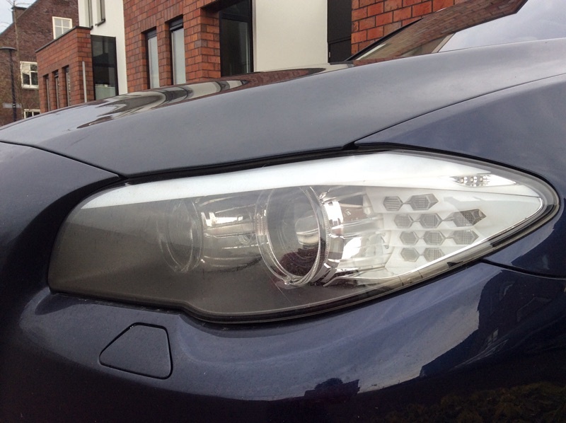

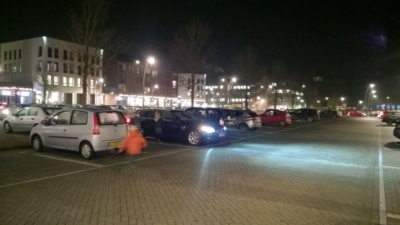

Mijn BMW 5 Touring (F11) is voorzien van xenonverlichting in combinatie met adaptieve bochtverlichting. Al een tijdje merk ik dat de lichtopbrengst van het dimlicht acceptabel is, maar niet geweldig. Niet zo raar, want de auto is hard op weg richting 300.000 km, dus:• de xenon lampen hebben inmiddels flink wat branduren gehad;
• het glas (plastic) van de koplampen is wat doffer geworden door steenslag en weersinvloeden.
Ik heb zojuist een foto gemaakt van een koplamp:
Afbeeldingslocatie: https://tweakers.net/ext/f/igzQlD4ywQZGULyL90iIjEEZ/full.jpg
De voorkant van de koplamp is op de foto bijzonder vuil, dus wat je aan dofheid ziet is niet te vergelijken met wat je zou zien als ze schoon zijn. Ik heb ze echter bewust niet schoongepoetst, omdat je door al het
vuil erop een indicatie krijgt van wat ik bedoel. Als ze schoon waren geweest, had je op de foto niets opvallends gezien.
Nu kan ik drie dingen doen in een poging de lichtopbrengst te verbeteren:
• het heldere kunststof van de komplampen vervangen;
• de koplampen weer helder proberen te krijgen;
• de xenonlampen vervangen.

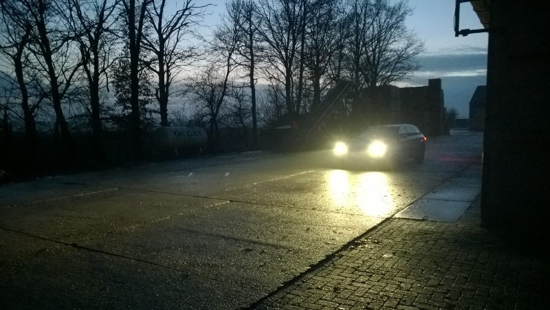

Vorige zomer zijn we pas 's avonds van vakantie terug naar huis gereden en heb ik vrijwel de hele rit op de duitse 100 km/u wegen met grootlicht gereden omdat de licht opbrengts van mijn Xenon zo k*t was. Niet wat ik ervan verwacht had.
Hierop heb ik gekozen voor Osram Cool Blue Intense als vervangende lichten.
Deze zijn wel wat blauwig. Ik koos voor de Coolblue omdat de originele geler waren dan ik van Xenon verwacht had, maar dat kan ook komen doordat ze al versleten waren.
Het zicht met de Osrams was prima en xenon waardig. Ik vond een set op Amazon.de voor nog geen 80 euro. Het verbeterde zicht was wat mij betreft elke euro waard.

Ik vind jouw lampen niet bijzonder dof eruit zien. Het polijsten ervan kan je overigens ook laten doen (poets of schade bedrijven?) dus dat scheelt.
Het mooiste zou zijn als je kon vergelijken met een andere F11. Zeker om uit ter sluiten dat het niet gewoon een gebruikers/ afstellingsprobleem is.

bombadil schreef op woensdag 7 december 2016 @ 14:27:
Ik heb dit inderdaad laten doen op mijn e39 en dat pakte echt mooi uit.
Van
Afbeeldingslocatie: https://tweakers.net/ext/f/6BlugKT9qDYRG0B8BAEfov0f/medium.jpg
Naar
Afbeeldingslocatie: https://tweakers.net/ext/f/qiYIZ3EEmRee1f8tHOoLWNaS/medium.jpg
Ze zijn geschuurd, gepolijst en gelakt. Goedkoper dan een tweedehands set die ook dof wordt. Nu hebben ze uv protectie

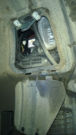

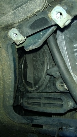

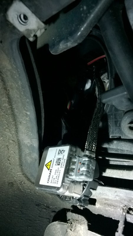

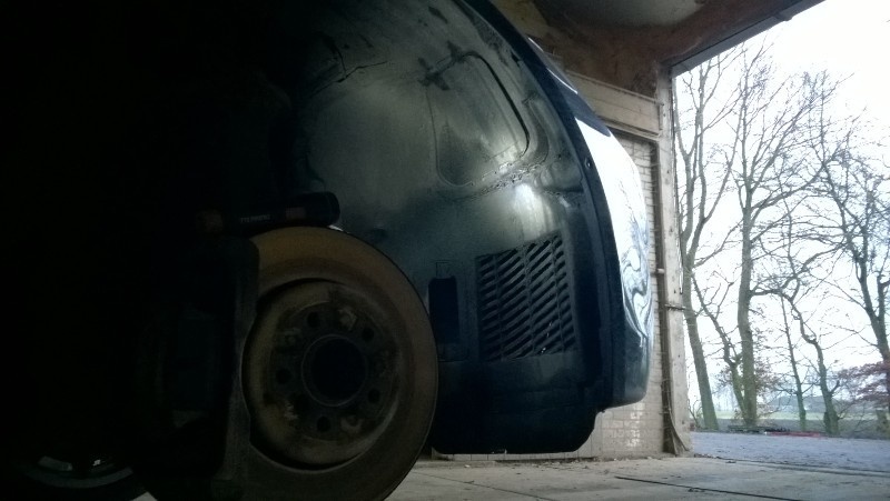

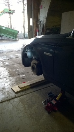

Zo, dat was nog even een druk weekje. Vanuit Oostenrijk kan ik nu eindelijk een update geven. Afgelopen zondag heb ik de lampen gewisseld. Nota bene: het gaat om een BMW 530d (F11) uit 2010.
Tijdens de montage heb ik de volgende foto's gemaakt, zodat je kunt zien wat ik heb gedaan.
0. Lichtschakelaar uit, auto op slot, sleutel (comfort access) uit de buurt. Nu weet je zeker dat de verlichting niet per ongeluk kan worden ingeschakeld.
1. Linkerwiel verwijderd. Ik heb de auto bij mijn schoonouders in een aardappelschuur gezet, zodat ik droog kon werken. Je kunt op deze foto goed het geopende luikje zien zitten, dat toegang geeft tot de koplamp. De originele lamp die erin zat, was een Philps Xenstart.

2. Nu wat foto's van de rechterkant, tijdens de vervanging. Dit is het luikje, dat met 2 schroeven is afgesloten.
Afbeeldingslocatie: https://tweakers.net/ext/f/b48IG82iq35vUBhCv3X4KBDx/full.jpg
3. Achter het luikje zit een draaidop, die behoorlijk vastzit. Als je hem naar links draait, kun je hem openen. Let op als je een 5-serie F10/F11 van na de facelift hebt, want dan schijnt dit anders te zijn en kun je er volgens een bericht dat ik tegenkwam helemaal niet bij.
Afbeeldingslocatie: https://tweakers.net/ext/f/pB08VlkcwdcGs2Keg4cZj3p5/full.jpg
4. Luikje open, je ziet nu de lamp zitten. Het is een complete xenon unit, met wat elektronica. De dikke, zwarte kabel die je rechts in beeld ziet zitten is een nieuwe kabelboom, die ooit is aangebracht omdat de zijcamera's in de voorspatborden van mijn auto telkens in storing gingen. Nadat ongeveer alles was vervangen, heeft de garage toen uiteindelijk een compleet nieuwe kabelboom voor de camera's moeten trekken van voor naar achter door de auto :X
Afbeeldingslocatie: https://tweakers.net/ext/f/LyiLJhobgHA4QFNdvIUZcBcK/full.jpg
5. Als je de lamp een kwartslag linksom draait (moeizaam!), kun je de lamp met kabel en al uit de auto trekken. En dit bleek aan de rechterkant te zitten: Osram Xenarc! Aan de buitenkant heb ik nooit een verschil gezien, niet in kleur en niet in lichtbeeld, dus blijkbaar zijn Osram Xenarc en Philips Xenstart prima uitwisselbaar. De kabel kun je eenvoudig van de lamp aftrekken.
Afbeeldingslocatie: https://tweakers.net/ext/f/ccSFHwkTqecrXgmYqIlKEwnN/full.jpg
6. Oude lamp eruit, nieuwe erin. Er zit een plastic krans om de lamp heen, waarmee je hem in de lichtunit in de auto vastdraait. Die krans kun je van de lamp af halen door hem aan de zijkant open te klikken.
7. En hier tweemaal het eindresultaat met tweemaal Osram Xenarc Night Breaker Unlimited, tweemaal met dezelfde smartphone gefotografeerd onder verschillende omstandigheden:
Afbeeldingslocatie: https://tweakers.net/ext/f/WUWQVV1t6y2MUuMvtl9AiB5T/full.jpg
Afbeeldingslocatie: https://tweakers.net/ext/f/MGLczwQA6IN7Oh1Ijf2fImmA/full.jpg
Zoals je ziet, lijkt het licht op de ene foto gelig en op de andere blauwig. Nogal extreem, dat verschil, en het wordt volledig door de camera veroorzaakt. In werkelijkheid is het licht warm wit (4350 K ziet er kennelijk warm wit uit). Dat past prima bij de rest van de warm witte verlichting van deze auto. De les die ik hieruit leer is dat je foto's van verlichting op internet niet goed kunt vertrouwen - een standaard smarphone kan simpelweg niet genuanceerd de witbalans van de foto instellen. Zoals gezegd is het licht als je naar de koplampen kijkt in werkelijkheid warm wit, zonder geeltint of blauwtint. Op het wegdek ziet het er warmwit uit, met soms een zweel geel.
Bij veel pas geïntroduceerde auto's zie je koud wit licht - ik vermoed dat dat een een kleurtemperatuur van 4800 tot 5000 K is. Niets mis mee, het ziet er prima uit. Nóg kouder licht, zoals dat van Osram Xenarc Cool Blue Intense (5500 K) ziet er waarschijnlijk echt blauwig uit. Dat zou zeker niet bij de overige verlichting van mijn auto hebben gepast. Volgens mij moet je met die zeer hoge kleurtemperaturen ook oppassen - voor je het weet ziet je auto eruit alsof je een aftermarket xenonset hebt ingebouwd.
En nu de eindconclusie. De lampen die ik heb gekocht, ogen qua kleurtemperatuur vergelijkbaar met de oude lampen van Philips en Osram. Het enige verschil: ik heb meer zicht. Waar het met de oude lampen maar net goed genoeg was, is het nu weer prima. Na een paar dagen op donkere wegen heb ik kunnen concluderen dat het verschil echt merkbaar is, het is zeker geen inbeelding. Al met al was het de geïnvesteerde tijd en honderd euro zeker waard.
