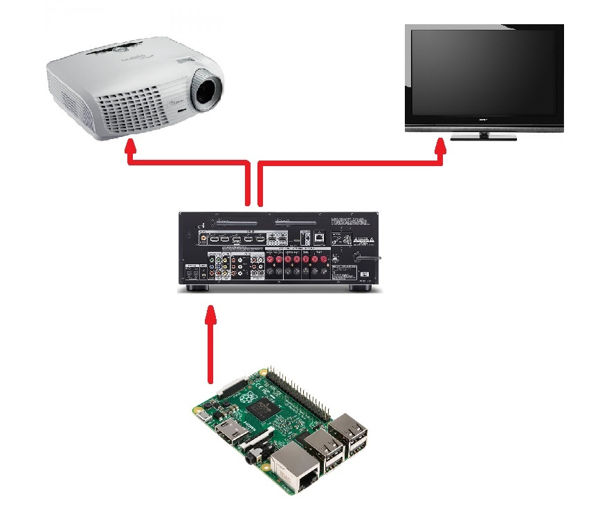

Ik heb een hardnekkig probleem met mijn Raspberry Pi 2 met LibreElec en mijn Beamer en TV.
Alle drie apparaten zijn aangesloten op mijn Sony STR-DN1050 receiver. Hierin zit een HDMI switch met 2 outputs waarvan 1 naar de Optoma HD800XLV Beamer gaat en de ander naar de TV (een Sony Bravia KDL-40W4000).
De TV is aangesloten d.m.v. een hoge kwaliteit HDMI kabel van 10 m. en de Optoma beamer is aangesloten met een 5m. HDMI kabel. De Raspberry Pi2 is aangesloten op 1 van de HDMI inputs van de receiver d.m.v. een korte HDMI kabel.
Op deze manier dus:
RBPi2_Sony_Receiver_Beamer_TV
Het probleem is dat om de haverklap de connectie (lees: het beeld) met de Beamer (en soms ook de TV) verloren gaat. De beamer geeft dan aan 'No signal'. Na 3 seconden herstelt de connectie weer.
Logischerwijs zou je concluderen dat de lange kabels het probleem zijn. Het punt is alleen dat de kabel naar de beamer slechts 5 meter is en naar de TV 10 meter. Op beide apparaten speelt het probleem en ik zou zeggen dat 5 meter moet kunnen. Maar, het meest vreemde is dat zodra de connectie verloren gaat, ook het geluid ermee stopt (meestal DD of DTS 5.1). Dit wordt echter via HDMI vanaf de Raspberry doorgegeven aan de Receiver via Passthrough. Ik zou zeggen dat het geluid niet onderbroken moet worden als het beeld onderbroken wordt...?
