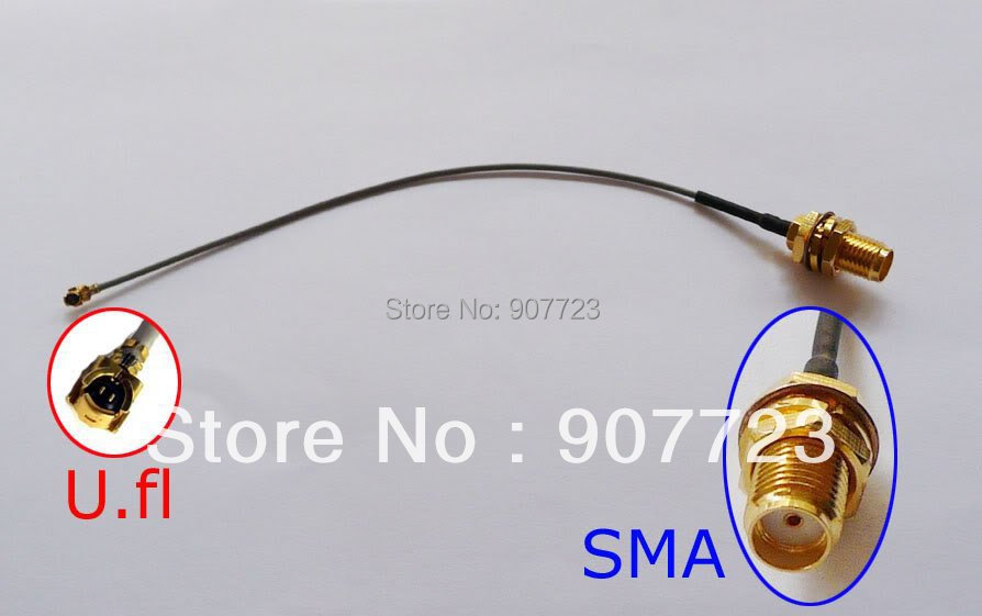

als het goed is zitten er 3 inkepingen in waar je daar met drie dikke naalden misschien de connector eruit kan wippen. Het gaat om de U.fl
