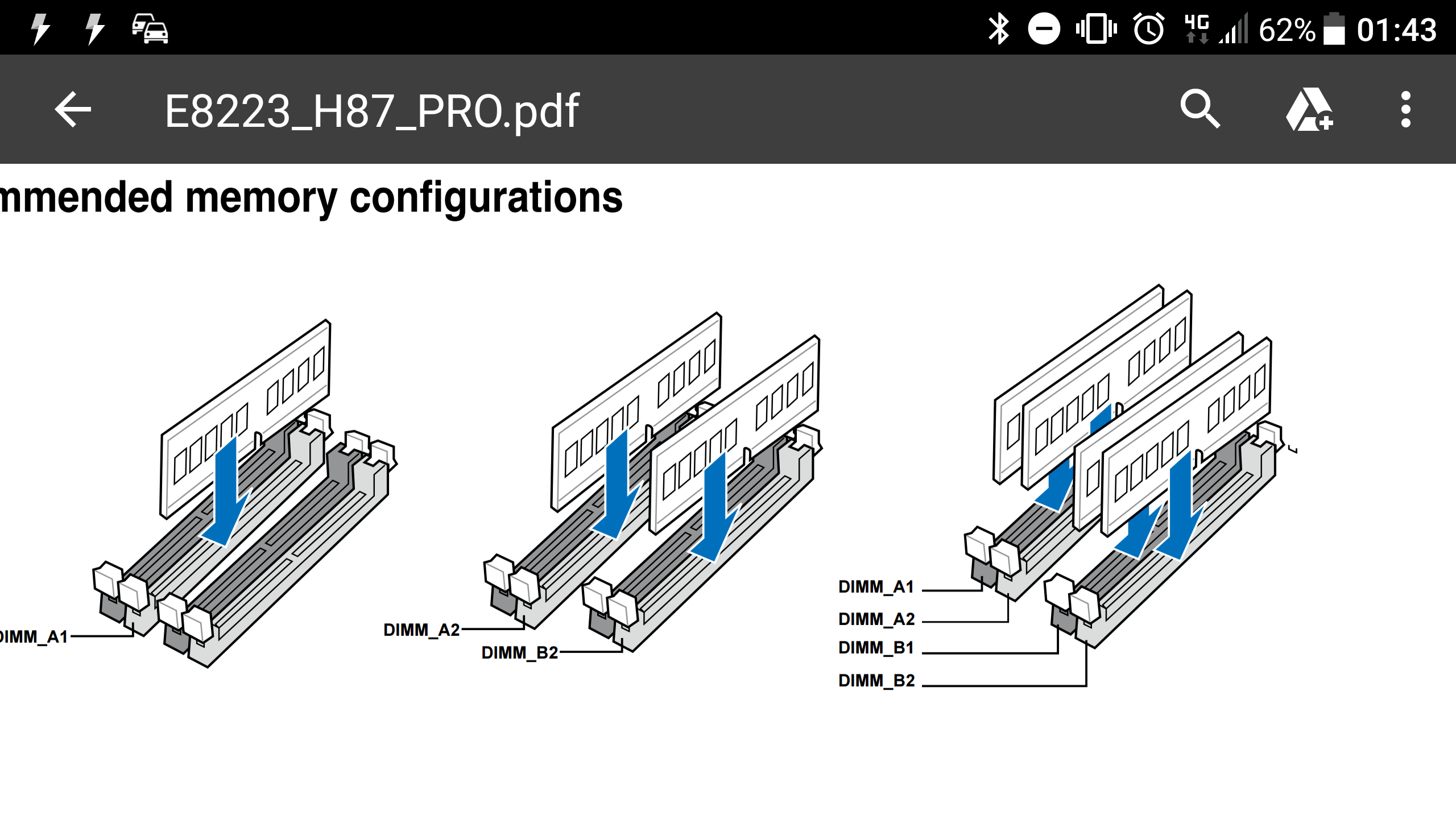

Handleiding schrijft duidelijk het volgende voor;
Ram
Gebruik je een latje, stop je deze in het 2e slot.
Gebruik je 2 modules, gebruik je het 2e en 4e slot.
Meest voor de hand liggende manier om een defecte module vast te stellen is dus;
1. Een latje in 2e slot.
Start de pc op? Sluit deze netjes af.
2. Veruil het ram voor het andere latje en druk deze wederom alleen in het 2e slot.
3. Start de pc nu niet op? Oké, valide reden om te twijfelen aan het goed functioneren van het 2e ram latje

Die configuratie moet je aanhouden als je dual channel wil draaien. Als je de dimms in slot A1 en A2 doet zou het geheugen gewoon moeten werken, niet in dual channel natuurlijk, maar het zou herkent moeten worden.
Alle methodes zoals boven beschreven heb ik al uitgetest
Zodra ik latje 1 en 2 in het 2 de slot en 4 de plaats. start de pc 5 seconden op en stopt dan en start dan weer 5 seconden op.
Zodat ik 1 DDR3 latje in slot 2 doe en die andere slots leeg laat, dus 1 module van 8 gb plaats, start de pc gewoon goed op. Dan trek ik de conclusie dat er een ddr latje niet in orde is.
Ook heb ik gister alle ddr sloten nagelopen door het goede latje telkens erin te plaatsen dus afszonderlijk ieder ddr slot te testen. Dan start de pc wel op!
Dit geeft aan dat geen enkel ddr slot defect is
Zodra iik het andere defecte lddr latje plaats en in elk ddr slot test, gaat de pc weer 5 seconden opsarten - stoppen -opstarten enz enz
Moederbord geeft geen piepjes en het geluid heb ik indmiddels aangsloten en gaf geluid via de speakers bij het afspelen van een mp3 bestand
Duidelijker kan ik het niet maken.....of jullie moeten op huisbezoek komen. dan haal ik pepernoten (^>^)
