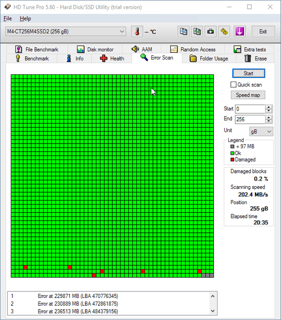

Symptomen: windows loopt af en toe vast (muiscursor blijft werken), na reset wil het systeem dan niet meer booten, ik moet dan alle niet boot-schijven afkoppelen voordat de crucial herkend wordt en er geboot kan worden. Na het booten kan ik de data schijven weer aansluiten. Ook duren sommige simple file manager handelingen (prullenbak leegmaken, nieuwe map aanmaken) erg lang, bijvoorbeeld minuten. Op een andere (tragere, ASMedia ASM1061) sata controller lijkt het systeem stabieler.

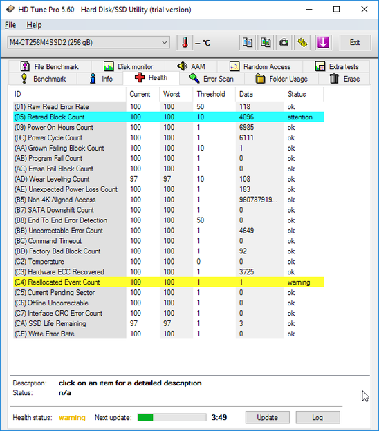

Ik heb gevonden dat de surface scan van HD tune pro 6 damaged blocks heeft en een smart waarschuwing geeft. (zie afbeeldingen).

Lijkt er op dat hij door zijn spare-blokken heen in.
HD Tune heeft hier wel een aantal parameters fout gelezen. (immers is er pas 3% lifetime used, en niet nog 3% over)

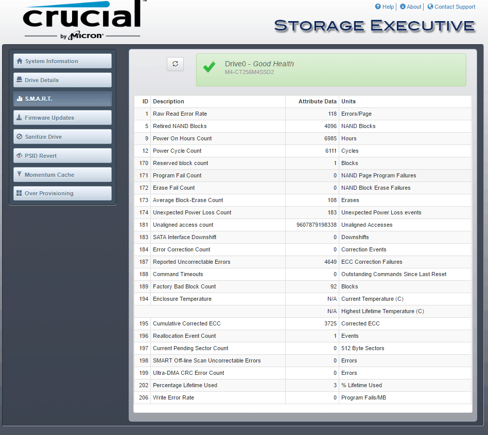

Die zegt: alles is prima.
crucial storage executive
Niets aan de hand,
