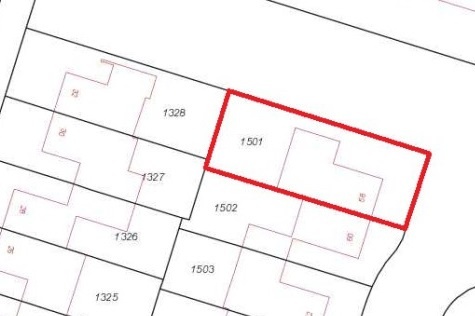

Een paar maanden geleden heb ik een woning gekocht, waarop de vorige bewoners 12 250wp zonnepanelen hebben gelegd. Alle panelen hebben een eigen optimizer.
Aangezien het schuine dak van de woning bijna op het zuivere zuiden ligt, was dat natuurlijk mooi meegenomen. Enige nadeel is dat ik een halfvrijstaand huis heb. Zie foto's.
Afbeeldingslocatie: https://tweakers.net/ext/f/NmuBN6rMmVHdD9DyjjonCMpX/full.jpg
Afbeeldingslocatie: https://tweakers.net/ext/f/5O0uqb9DV9v4UMwMRsRqypcu/full.jpg
Afbeeldingslocatie: https://tweakers.net/ext/f/jMVM6kyjDXeFoISo7eGuIKXp/full.jpg
De laatste tijd valt de teruglevering erg tegen. Ter vergelijking een dag afgelopen week met de zonnepanelen die mijn ouders hebben liggen:
Bij mijn ouders: 16 panelen a 240wp hebben 13,5 KWH terug geleverd
Bij mij: 12 panelen a 250wp hebben 4,5 KWH terug geleverd Ik had het dubbele verwacht.
Uit de statistieken van de SolarEdge website blijkt dat de bovenste 5 zonnepanelen gemiddeld 650wh per stuk hebben teruggeleverd, terwijl de onderste 7 zonnepanelen slechts tussen 35wh en 300wh hebben geleverd
Afbeeldingslocatie: https://tweakers.net/ext/f/fosqqfOK1aw5LAjOblABwRjj/full.jpg
Dat vind ik wel een heel erg groot verschil. Uiteraard zullen de onderste panelen in de winter minder opleveren vanwege de laagstaande zon. Zijn deze verschillen realistisch of moet ik toch maar een afspraak met een monteur maken?

Dit is volkomen logisch. Als je kan, zet de boel eens in sketchup op de ingebouwde Mapviewer en speel met de tijden voor schaduw. Je ziet dan dat de meeste panelen gewoon nauwelijks zonlicht krijgen en voornamelijk daglicht vangen. Je zit ook zo ongeveer in de slechtste periode van het jaar te kijken.
Deze heb ik voor mijn huis gemaakt:
Verschillende jaargetijden zonnepanelen
Het volgende plaatje laat het ook goed zien. Je 'nieuwe' horizon op het zuiden is de nok van de buren en die ligt zomaar op 20-25 graden.

"Het begin en het einde van de dag"? De laagste hoogste zonnestand (winter zonnewende) is 16 graden boven de horizon. Dan wordt misschien alleen de bovenste rij panelen belicht.
Ik zou eens in een programma als sketchup kijken hoe de daadwerkelijke belichting van de panelen is door het jaar heen. Of anders gewoon eens op een blaadje papier de hoeken berekenen om van de nok van de buren tot de onderkant van je drie rijen zonnepanelen te komen.
