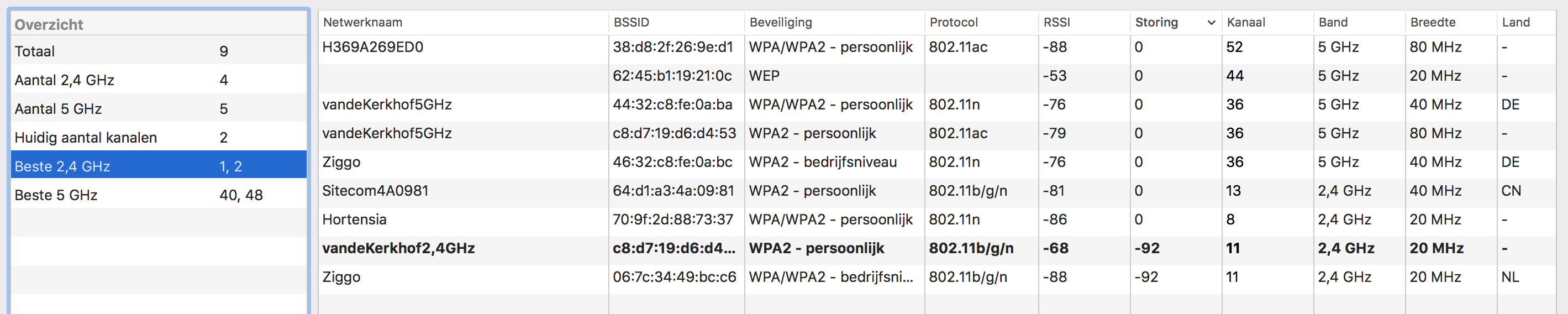

Ik heb de kanalen al meerdere keren veranderd en gekeken welke het beste waren in de buurt geen succes.

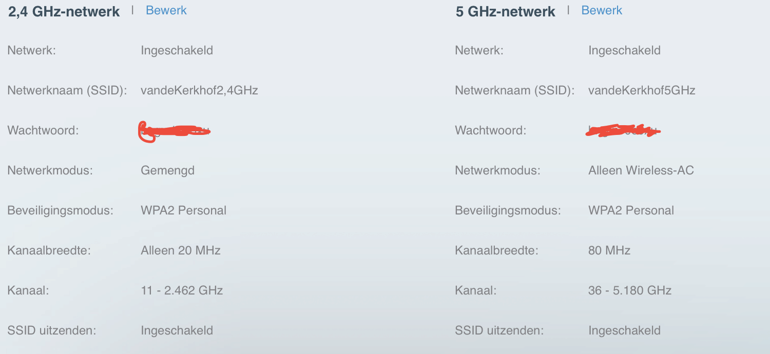

Zouden jullie mij verder kunnen helpen? Staan mijn instellingen goed? Zit ik op het juiste kanaal?

Je instellingen staan goed. Belangrijkste is 20MHz (niet 40MHz). Verder heb je meerdere kanalen geprobeerd en dat helpt niets, maar 5GHz doet het prima. Bovendien deed een andere AP (in de TC7200 modem/router/AP) het ook niet goed, dus je EA6500 is niet het probleem.
Dan blijft er eigenlijk maar een conclusie: de 2.4GHz is bij jou in huis zo vervuild (door andere WiFi-netwerken of non-WiFi apparaten in de 2.4GHz ISM-band) dat het onbruikbaar is. Als je zelf dingen hebt die in die band zenden kun je evt ervoor kiezen die apparaten uit te zetten of te vervangen door dingen die de boel niet zo vervuilen, maar als je dat niet wilt/kunt of als het komt van de buren, dan gaat dat niet. Enige optie is om alles naar 5GHz te migreren.
