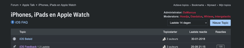

@Verwijderd De lichtblauwe knop (in mijn geval) aan de rechterkant. Klik er op, volg de stappen (duidelijke titel, goede startpost) en plaats je topic.Afbeeldingslocatie: https://tweakers.net/i/vkq-zqnnuLCyEnSFkkTuRVWcIws=/800x/filters:strip_exif()/f/image/GfXT1BvxJTgmAr21GvLe5pLg.png?f=fotoalbum_large
En ondertussen is er nog weinig veranderd, waarom kon je voorheen wel topics openen?Afbeeldingslocatie: https://tweakers.net/i/hfBipzH01qckAzn71I1Bs-2_-O8=/x800/filters:strip_exif()/f/image/4EMZYsC7tahdpgKKIUQJDMRB.png?f=fotoalbum_large
