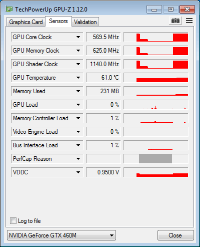

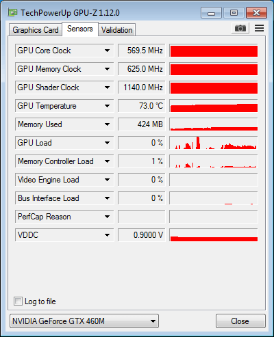

  • Squ1zZy
citomaster schreef op zondag 27 november 2016 @ 22:00:
Dat screenshot gaat over CUDA, dat heeft hier niet echt iets mee te maken. Maar uit je screenshot kan ik wel afleiden dat je dus waarschijnlijk geen geïntegreerde gpu hebt. Ik ben benieuwd wat de GPU-Z resultaten zijn.
Voor het gamen:
http://gpuz.techpowerup.com/16/11/27/xzp.png
Tijdens het gamen:
http://gpuz.techpowerup.com/16/11/27/cjw.png

  • citomaster
  • Laatst online: 01-11 15:03
Squ1zZy schreef op zondag 27 november 2016 @ 22:05:
Voor het gamen:
Tijdens het gamen:
@freaky: Weet je dat zeker? Het is een m15x. Ik prober het even.
Als je in het grafiekje kijkt bij GPU Load zie je dat je videokaart tijdens het spelen van een game max 30/40% load heeft. Dat kan dus niet de reden zijn dat je games zo slecht draaien.
