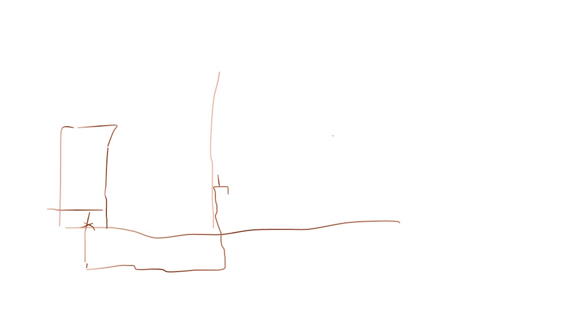

Heb deze zomer 2 buitenkraantjes zelf aangelegd (voor en achter). Nu komen deze gewoon op de gevel de grond uit, dus deze gaan last krijgen van de vorst deze winter. Om te voorkomen dat ze kapot vriezen heb ik in de meterkast een stopkraan zodat ik er de druk vanaf kan halen en heb ik beide kraantjes open gezet. Er zit dus nog water in de leiding, deze kan echter uitzetten richting de kranen. De leidingen (kunstof) lopen over de grond in mijn kruipruimte.
Mijn vraag is nu, is dit genoeg om ze te beschermen tegen bevriezing? Of moet ik de leiding volledig leeg laten lopen? (kan evt wel, maar dan moet ik de koppeling lostrekken in de kruipruimte, das nogal een gedoe natuurlijk.

Nouja, de kruipruimte bevriest niet (denk ik), maar de leiding komt onder de fundering door en komt dan omhoog door de grond. Mijn leiding zit op de buitenmuur gemonteerd. Niet erin.

Meterkast __> buitenkraan
----X--- |
\ _ _|_________ grond
\__________________/
Als bovenstaande superschets jouw situatie geeft lijkt dat me mogelijk wel een probleem. In de leiding blijft water staan en deze gaat in ieder geval in de staande leiding boven de grond bevriezen. Dan is het dus de vraag of het voldoende is dat de druk weg kan.
Dit lijkt mij een twijfelachtige situatie, als dit ongeveer klopt misschien toch beter om te kijken of je ergens op een laag punt af kan tappen. Als alleen het stukje tegen de muur buiten bij je kraan maar leeg is lijkt het mij voldoende.
Edit, jakkes mijn schets werkt niet :'(
  • Maverick
  • Laatst online: 21-06 09:05
zo ziet het eruit
Afbeeldingslocatie: https://sketch.io/render/sk-2c49228037b328969905b5cd5bf6ce5e.jpeg
:D
[ Voor 3% gewijzigd door Maverick op 29-11-2016 19:09 ]

Als je op zeker wilt gaan,
dan binnen een kogel afsluiter plaatsen, en een aftap kraantje in een T-stuk, in bij voorkeur het laagste punt in de kruipruimte.
  • Kogel kraan dicht,
  • buitenkraan open,
  • aftappen via aftap kraan naar kruipruimte.
Als je niet op het laagste punt kan aftappen kan je hem ook nog met de waterstofzuiger droog trekken.

Ook een hele mooie schets en idd wat ik dacht.
Zonder aftap in de kruipruimte lijkt dit me dus mogelijk wel een probleem. In het stuk leiding verticaal op de buitenmuur blijft water staan dat bevriest. Ik betwijfel of het openstaan van de kraan volstaat.

Dat is mooi maar voor de situatie van TS waar de leiding over de muur loopt werkt deze versie in ieder geval niet.
Oplossing blijft dus ofwel aftappen in de kruipruimte ofwel de eerder genoemde oplossing om de leiding droog te trekken met de waterstofzuiger. Als de leiding aan beide kanten open is vermoed ik dat dat nog best wel prima zal werken (of doorblazen met de compressor aan de kant van de meterkast).
