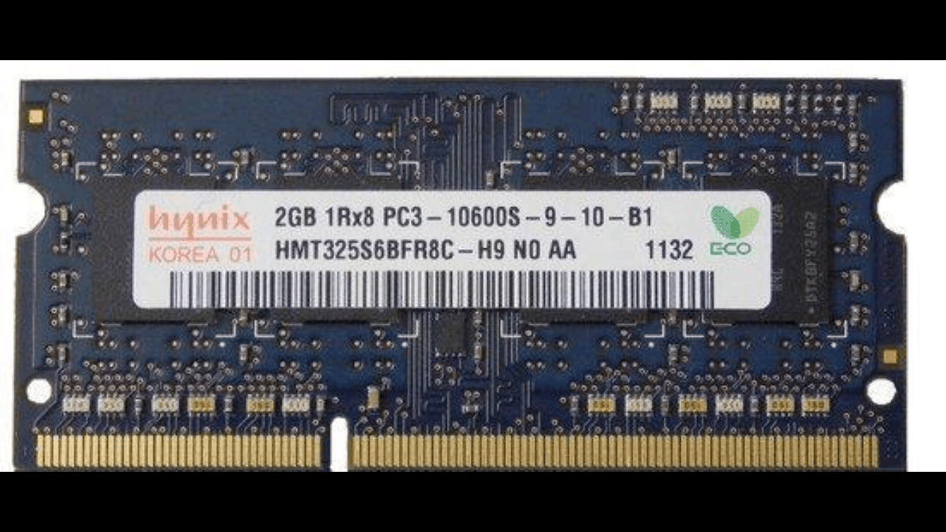

Het gaat om onderstaande module (2 stuks, klik hier voor groot formaat). Gisteravond toch maar gekocht. Was maar 12 euro en ze komen ook uit een MacBook (iemand die geupgrade had naar meer geheugen).
(heb het nog niet geprobeerd, ze zijn voor schoonmoeder en zal dus pas in het weekend worden)

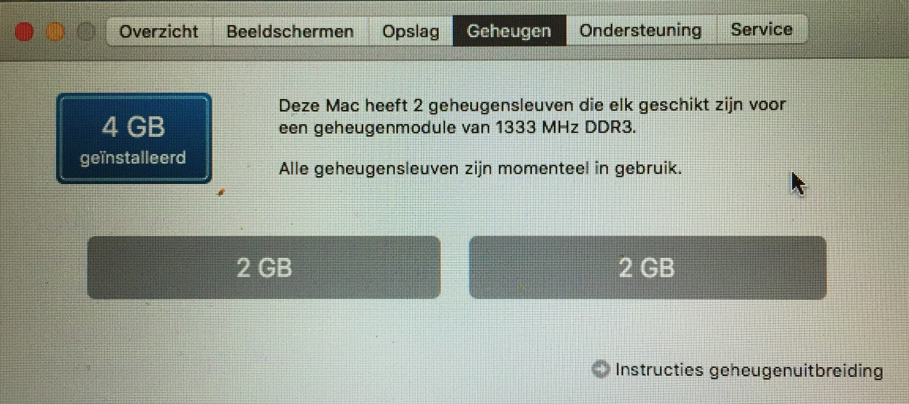

Werkt probleemloos! Dank allen voor de info.
5 min werk :)
Afbeeldingslocatie: https://tweakers.net/ext/f/xD5nLzbAQg71axLzvicH8p8c/thumb.jpg
1 - Mathematics is the language of nature. 2 - Everything around us can be represented and understood through numbers. 3 - If you graph the numbers of any system, patterns emerge.
  • vj_slof
  • Laatst online: 27-09 12:51
en loopt het op 1333 Mhz of 1067?
  • Galois
  • Laatst online: 29-09 14:18
Galois
1811 - 1832
Er staat 1333 MHz...
