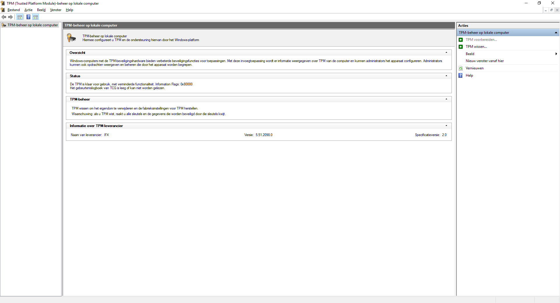

Na herinstallatie van Windows 10 loop ik tegen het volgende probleem aan. Ik krijg nu de melding "de TPM is klaar voor gebruik, met verminderde functionaliteit. Information Flags: 0x80000.
Ik had wellicht e.e.a. eerst moeten uitschakelen/deactiveren voor ik mijn HDD heb gewist en Windows 10 er opnieuw had geknald, maar daar is het nu dus te laat voor. Ik krijg met geen mogelijkheid meer het wachtwoord geactiveerd welke ik voorheen altijd had voordat Windows opstartte. Verder kan ik Windows gewoon gebruiken zonder verdere belemmeringen... alleen dat is nu juist het probleem :'( ik wil juist dat hij hier wel om vraagt tijdens het opstarten.
Bitlocker op de interne HDD's zelf werkt overigens nog wel gewoon, maar als iemand mijn Windows Wachtwoord weet (en een Windows wachtwoord is nu eenmaal makkelijk te kraken) dan kan hij of zij dus direct mijn HDD's benaderen.
tpm
Nu heb ik al geprobeerd om de TPM module te wissen, waarna er een automatische herstart plaatsvind met het verzoek of ik hiermee akkoord ben (F12). Dit heb ik dan vervolgens ook gedaan maar na herstart blijft dezelfde melding staan zoals jullie kunnen zien in het gemaakte screenshot. Daarnaast heb ik ook middels de BIOS een TPM reset proberen uit te voeren, maar ook dit is zonder resultaat. Loskoppelen en de TPM module weer in het mobo pluggen geeft ook niet het gewenste resultaat.
Iemand enige suggestie? of moet ik nu een nieuwe TPM module kopen?
