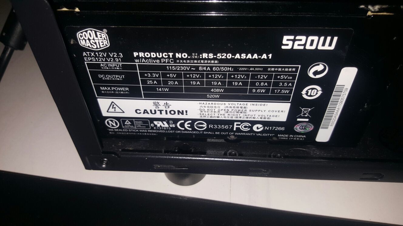

Dit is trouwens de voeding die ik heb:
Afbeeldingslocatie: https://tweakers.net/ext/f/l06eePDIMMWtpYkfvHZpF960/full.jpg

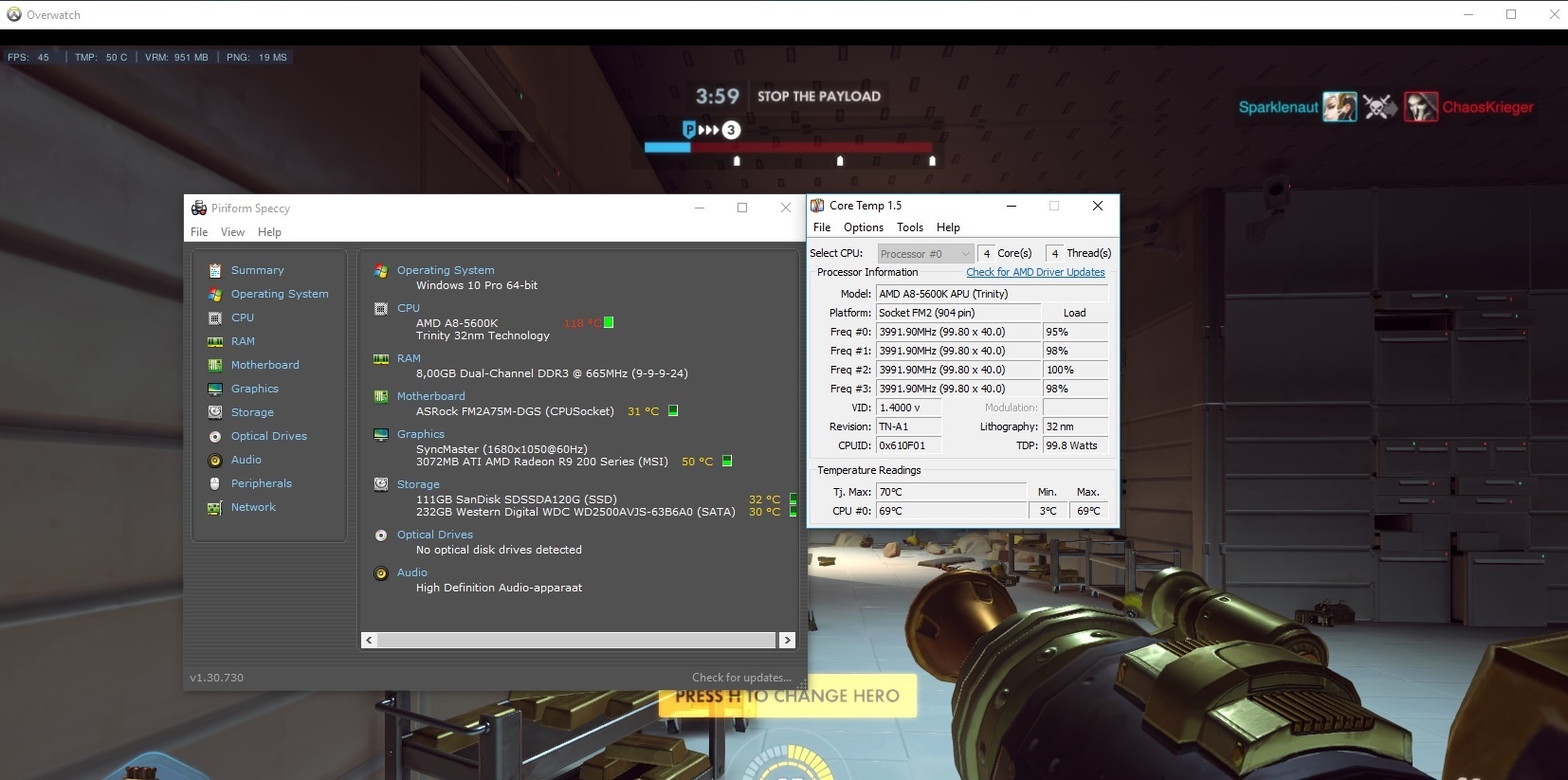

daarnaast heb ik speccy en coretemp laten draaien terwijl ik midden in een potje zat en dit is het resultaat:
Zoals je ziet geeft speccy een heeeeeel andere temperatuur aan dan coretemp...
Afbeeldingslocatie: https://tweakers.net/ext/f/AERf4Al7A00o1WZzXZ8QveIW/full.jpg

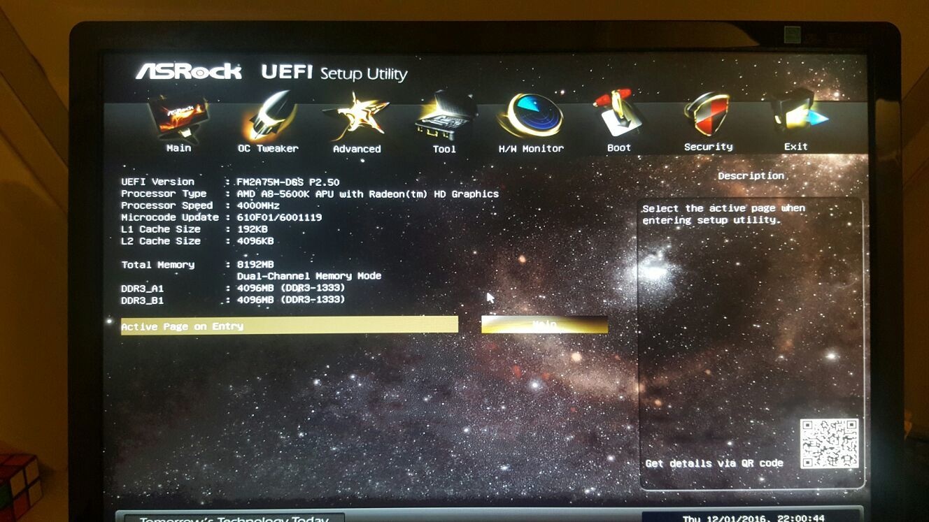

Ik kan in de bios voor onboard/pci express/pci kiezen.
Hij staat nu op PCI express (toen ik de bios opende)

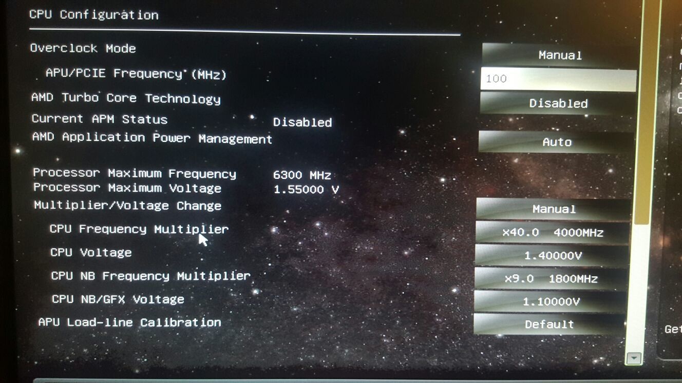

Volgens mij draai jij een overclock ?
Standaard draait de A8-5600k 3.6 ghz en turbo 3.9..
hopelijk is die 118 graden van speccy fout.
[ Voor 20% gewijzigd door Huib_Bloodstone op 01-12-2016 21:10 ]

Al is dat laatste misschien helemaal niet slim zit ik nu te denken. Speccy zit er vaker naast qua cpu temperatuur las ik op internet.
Daarom coretemp gedownload

  • Huib_Bloodstone
  • Laatst online: 26-10 19:46
Je zei dat je een Rare Bios hebt, ik denk dat er ook een overclock hebt.
Waar staat de CPU multiplier op, 40 neem ik aan ?
Even DDU downloaden en amd drivers eraf halen en met windows update jouw drivers ophalen.
Die voeding is een pricewatch: Cooler Master Real Power M520 welke na 9 jaar echt meer dan aan vervanging toe is. Weet je hoe oud die is? De condensatoren van die voeding zijn vaak na 7-8 jaar al versleten. De kans dat dat bij jou nu het geval is is zeer groot. Je zou even de voeding open kunnen maken om te checken of je zo al iets kunt zien, vaak gaan ze bol staan en/of lekken, maar niet altijd, terwijl ze dan alsnog niet goed meer kunnen zijn. Een (beetje extreem) voorbeeld hoe die er uit zien:
https://www.google.nl/sea...I#imgrc=BooyUNWrTKas1M%3A
Zelfs al zou dit niet de oorzaak zijn van de crashes, kun je hem alsnog beter vervangen, want de ripple kan nu amper weggefilterd worden wat de levensduur van de rest van je componenten sterk verkort. En mochten de condensatoren op zeer wonderlijke wijze nog goed zijn dan hebben ze sowieso niet lang meer.
En stel dat een nieuwe voeding het niet oplost, is het ook prima mogelijk dat je huidige voeding de oorzaak is van een defect van een ander component.

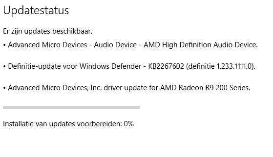

Ik kan alleen niet vinden waar ik Windows naar de drivers moet laten zoeken (Windows updaten)
*edit
is het echt gewoon -> systeemupdates? :+
Afbeeldingslocatie: https://tweakers.net/ext/f/l9XaJuozAd2T18bQTVHjoBfQ/full.jpg

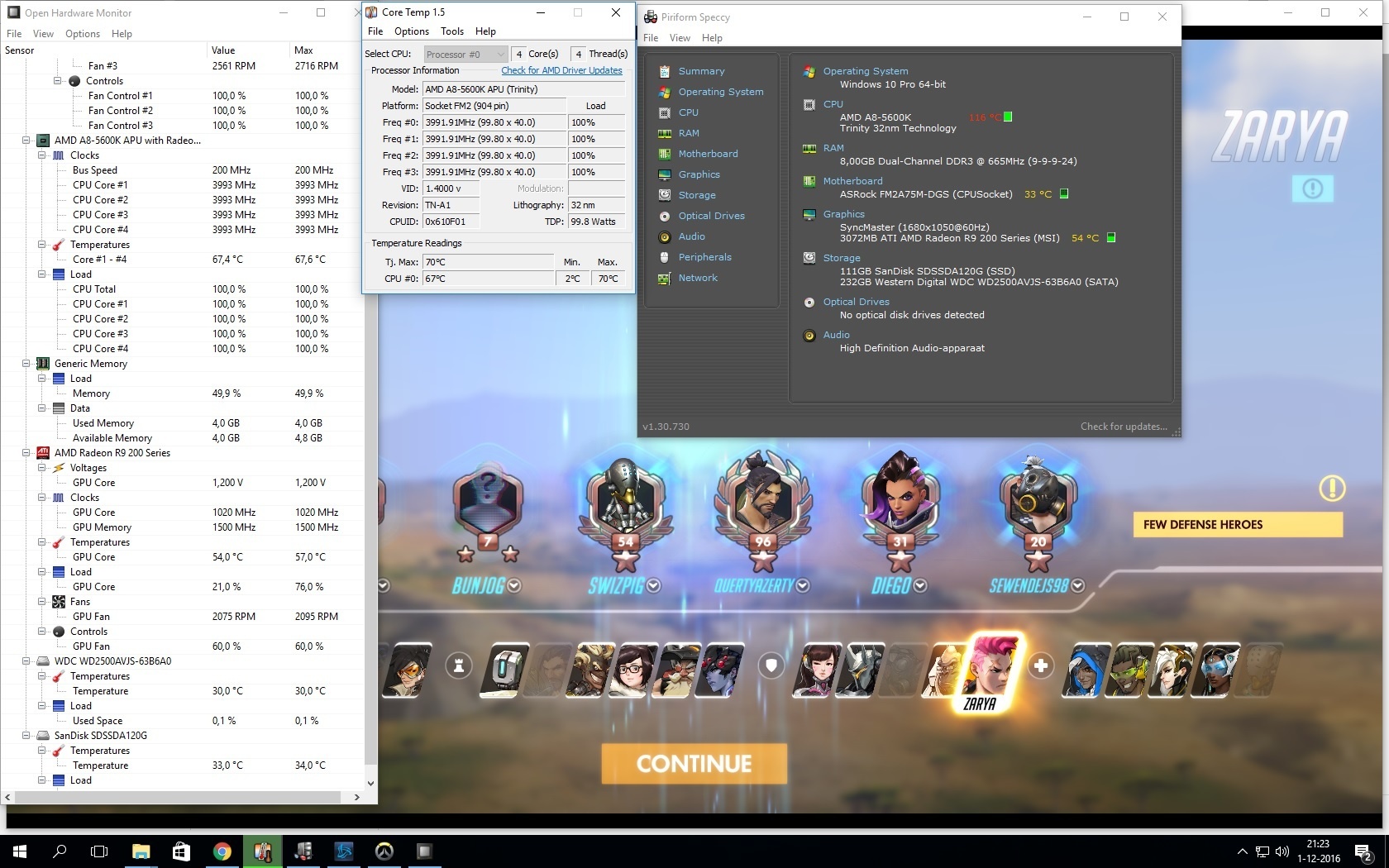

Daarnaast even NOG een andere CPU temp gedownload just in case. Speccy zit er toch echt naast:
Afbeeldingslocatie: https://tweakers.net/ext/f/EI1HMynRG4a3lEiWK2bmCWzy/full.jpg
Daarnaast ziet mijn BIOS er zo uit:
Afbeeldingslocatie: https://tweakers.net/ext/f/2iC5oE8vhBHHfIKKxWVKFFKb/full.jpg
En inderdaad is mijn processor overgeklokt met 40%:
Afbeeldingslocatie: https://tweakers.net/ext/f/AreqFrl97v2oN4nrtfzDHYte/full.jpg

Zo, ik heb al je stappen gevolgt
Alleen de regedit dingen wijzigen nog niet gedaan.
net even een uurtje overwatch gespeeld om te testen. Ging gewoon soepel!
Even afwachten wat de aankomende dagen doen.
Sowieso even een nieuwe voeding halen dus!
Ben benieuwd!

mag je nou nog steeds problemen krijgen, even die overclock weghalen.
maar dat horen we vanzelf.

Heb nu de multiplier naar 36 gezet zodat hij op 3.6 ghz uitkomt ben benieuwd
