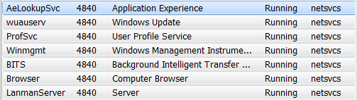

het PID wijzigt elke keer als dit zich voordoet, de services zijn wel elke keer dezelfde.
een dezer is dan volgens mij de boosdoener, maar welke, hoe kom ik daar achter ?

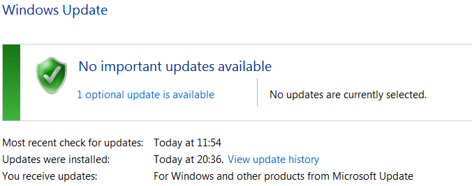

ik ging er blijkbaar ten onrechte van uit dat windows up to date was, bij datum laatste update installatie stond altijd een recente datum.
dit bleek echter te gaan om de definitions van defender.
uiteindelijk was geen van bovenstaande de goede update, maar dit bracht me wel op het juiste spoor.

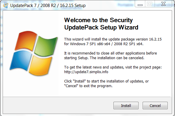

het is gelukt dit op te lossen door een update pack te draaien ;
update pack
heeft bijelkaar bijna 1 dag geduurd, maar resultaat is nu prima draaiend systeem, zonder gekke processen die CPU eten ;
up to date
