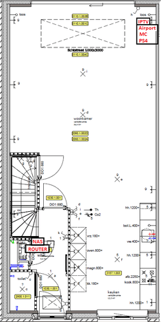

Voor mezelf heb ik het als volgt bedacht:
Op de begane grond:
- Router van internetaanbieder in de meterkast
- NAS in de meterkast
- Woonkamer voorzien van een kabel voor IPTV
- Woonkamer voorzien van kabel voor Airport Extreme en koppelen aan Router. Als bridge mode instellen
- PS4 en mediaplayer bedraad verbinden met Airport Extreme
Begane grond

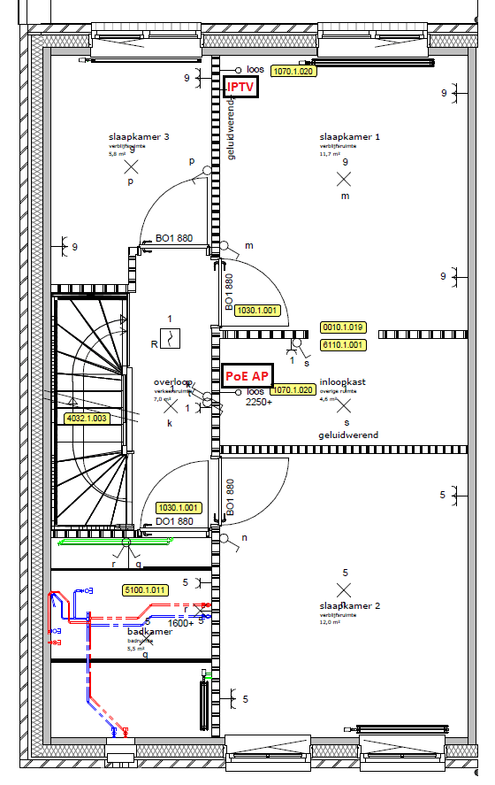

Op de 1e etage:
- PoE AP in walkin closet plaatsen en verbinden met router op begane grond
- Slaapkamer voorzien van kabel voor IPTV
1e etage
Volgens mij kom ik dan precies uit met het aan UTP-poorten op de router en heb ik geen extra switch nodig.
Zo heb ik voor aan in het huis wifi-dekking door router en achterin door de Airport Extreme

PhuSioN schreef op dinsdag 22 november 2016 @ 13:43:
Op de begane grond:
Op de 1e etage:
Volgens mij mis je 1 poort op je modem/router ;) want je noemt op:
  • Nas
  • IP tv Woonkamer
  • Je AE als Accespoint (en switch)
  • PoE Accespoint boven
  • IP tv slaapkamer
Dat zijn 5 poorten/aansluitingen
Tevens zou ik iedere aansluiting die je in je muren verwerkt dubbel uitvoeren (dus 2 poortjes per doosje), zorg dan aub voor 19mm (3/4") buis daar naartoe en voorkom scherpe hoeken/bochten.
Zorg ook dat de installateur de buizen verlijmt aan elkaar als ze gekoppeld worden met sokjes, dit voorkomt los schieten bij het vloeren storten. (en dus dat je de l*l bent als je denkt ff kabels te gaan leggen)
Als je een switch plaatst zorg dan aub ervoor dat die IMGP snooping ondersteunt, OF gebruik een simpel klein unmanaged 5 poorts switchje voor je IP-TV en een andere (grotere) (un)managed switch voor je internet.
Let er trouwens ook goed op hoe je je kabels af monteert in je meterkast, doe dit bij voorkeur op een patchpaneeltje of evt. enkele losse opbouw doosjes.
(bij meer dan 4 kabels/aansluitingen zijn de opbouwdoosjes vaak al duurder dan een 8 of 12 poorts patchpaneeltje)
Niet de eerste die ik hier zie passeren dat er amper wifi-signalen uit de meterkast komen. Ik ken die AE wel niet, maar volgens mij moet die het gelijkvloers wel kunnen dekken.

Voor het afwerken van je LAN kijk in het nette lan afwerking topic. In elke kamer min. 2 aansluitingen en naar de tv, het liefst 4.
De AE haalt bij mij tot met drie verdiepingen en is soms betrouwbaarder en sneller dan de Devolo Dlan 1200 wifi.
