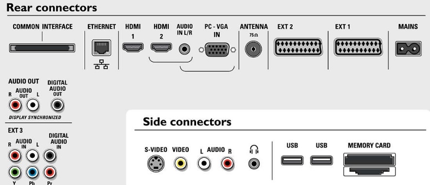

Als ik Google op "Philips SB329731" kom ik op de 37PF9731D/10
Pagina 58 van de Nederlandse versie, kopje Geluids- en beeld- onderbreking bij het gebruik van een HDM-HDMI verbinding.:
Opmerking: een analoge audiokabel moet altijd gekoppeld worden aan HDMI 2.
Dat blijkt ook als men naar de aanwezigen in- en uitgangen op de TV kijkt:
Afbeeldingslocatie: https://tweakers.net/ext/f/nev7Vv7sIU0M6eOubOujjHIF/full.jpg
Bij HDMI 2 en VGA is een koppelteken met de "AUDIO IN L/R". Oftewel wat de handleiding zegt: bij die ingangen dien je nog een losse connectie voor de audio te maken. Wat bij VGA logisch is, maar bij HDMI erg zonde.
Mogelijk dat bovenstaande met een firmware update nog op is gelost. Dus je kan in het menu duiken om te zien of er een setting is die HDMI 2 loskoppelt van de "AUDIO IN L/R", anders is de enige oplossing iets van een HDMI Switch kopen aangezien je dan maar één echt functionele HDMI-ingang hebt.

Moet nog even kijken wat ik wil gaan doen maar dan heb ik in ieder geval een oplossing.
