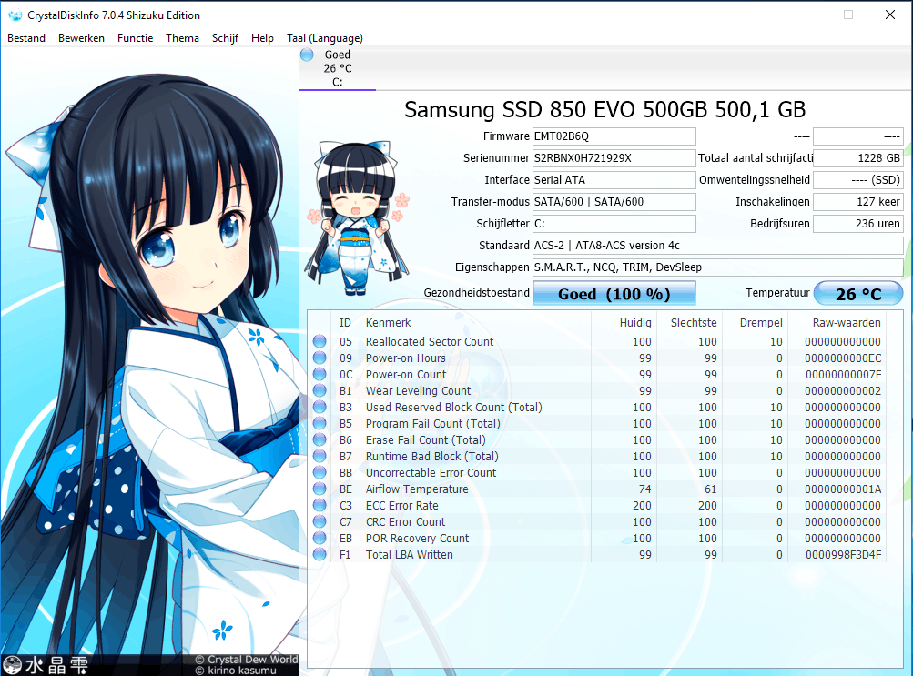

Voordat je alles gaat herinstalleren zou ik eens de smart waardes van je SSD/HDD uitlezen: Als het corrupte data is door een stervende Hard Disk dan is dat relatief makkelijk te achterhalen. HDDtune is bijv een manier omdat te checken.
Verder is memtest ook een goede optie, kan je eventueel je RAM uitsluiten (wel minimaal 24 uur draaien). Ik verwacht ram niet als het probleem consistent gebeurd, maar zeker weten doe ik het niet.
Drivers al eens via DDU opnieuw geinstalleerd?

Dit zijn mijn smart waardes van mijn ssd, hdd heb ik nog niet.
ssd
  • Huib_Bloodstone
  • Laatst online: 04-10 19:53
niets mis mee :)

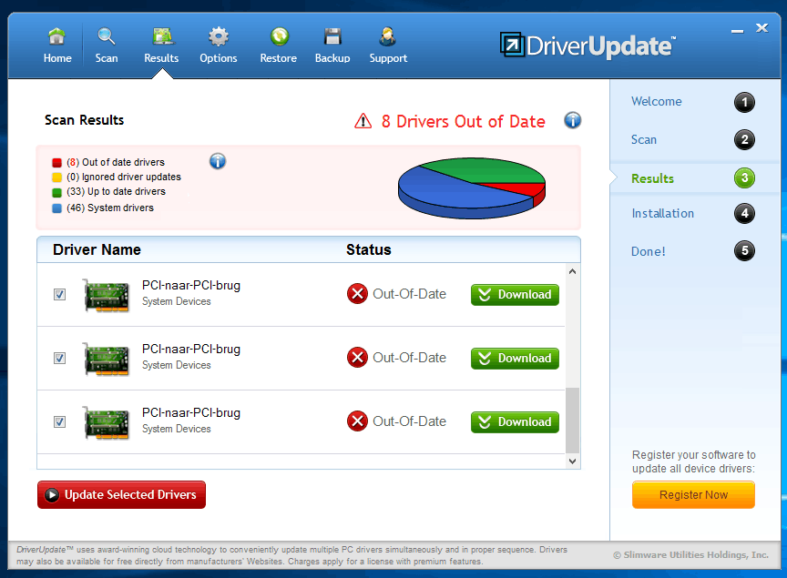

PCI Brug
Er missen dus toch nog enkele drivers, kan ze alleen niet downloaden via de grist versie van DriverUpdate, Zijn deze 8missende drivers misschien het probleem, en hoe zijn deze te downloaden want met google kwam ik er niet uit..
