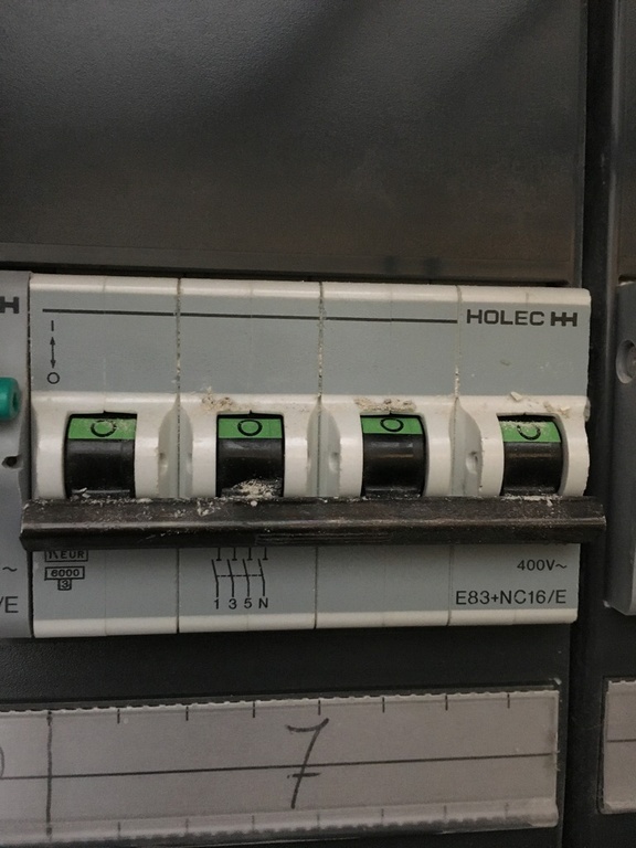

Foto's meterkast; groep 7 is de schuur
Afbeeldingslocatie: https://tweakers.net/ext/f/0otOMNJR1h3ptQKIA5Cy6WIe/thumb.jpg

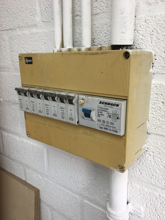

Foto in de schuur nieuwe groepenkast
Afbeeldingslocatie: https://tweakers.net/ext/f/JE6voSPlCTv0b49ro1sXXjTJ/thumb.jpg

Vervang ook meteen dan maar de aardlekschakelaar. Deze is nog van het type AC, en deze mogen niet meer (in Nederland ten minste). Je kan beter een type A nemen. Deze kost rond de 50 euro. (3 fasen variant)

Die aardlekschakelaar van in de schuur bedoel je dan?
jazeker. In dat geel achtige doosje. (tweede foto)
