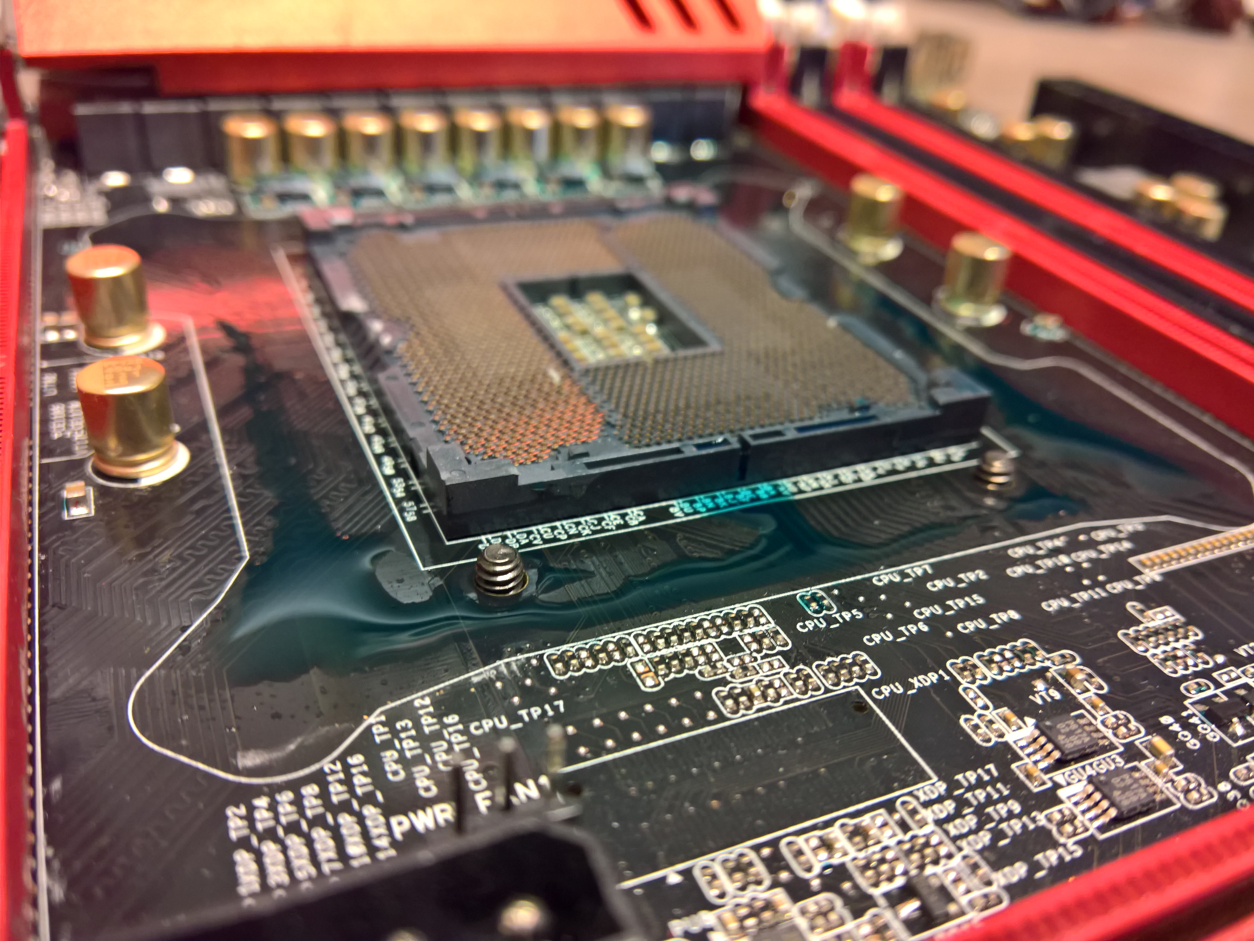

Afbeeldingslocatie: https://www.imgdumper.nl/uploads9/582d8d68e8eaf/582d8d68d737d-WP_20161003_21_22_50_Rich-thumb.jpg
Mijn pc viel uit toen ik deze uit mijn server rack schoof, ik denk doordat koelvloeistof op een verkeerde plek kwam.
Dit was mijn moederbord nadat ik hem met paniek uit mijn rack heb gehaald.
Ik gok dat die lekkage misschien wel dagen lang op het moederbord heeft gelegen, aangezien het heel langzaam langs de fitting aan het lekken was.
Het hele moederbord zat onder, van het stroomtoevoer tot pci sloten.
Na intensief schoonmaken met isopropyl alcohol, en ~5 uur ondergedompelt te zijn in dit spul werkte het weer _/-\o_
Ik denk dat jou demi + UV oplossing weinig schade kan veroorzaken, gewoon goed droog maken, eventueel vieze stukken schoon poetsen met isopropyl alcohol.
Vragen? Kom maar op!

Ik ben van plan mijn mobo goed te controleren nadat hij gedroogd is (hij staat 40 cm van de verwarming af). Indien ik nog wat groens zie ga ik dat schoonmaken met demi water/isopropyl!
