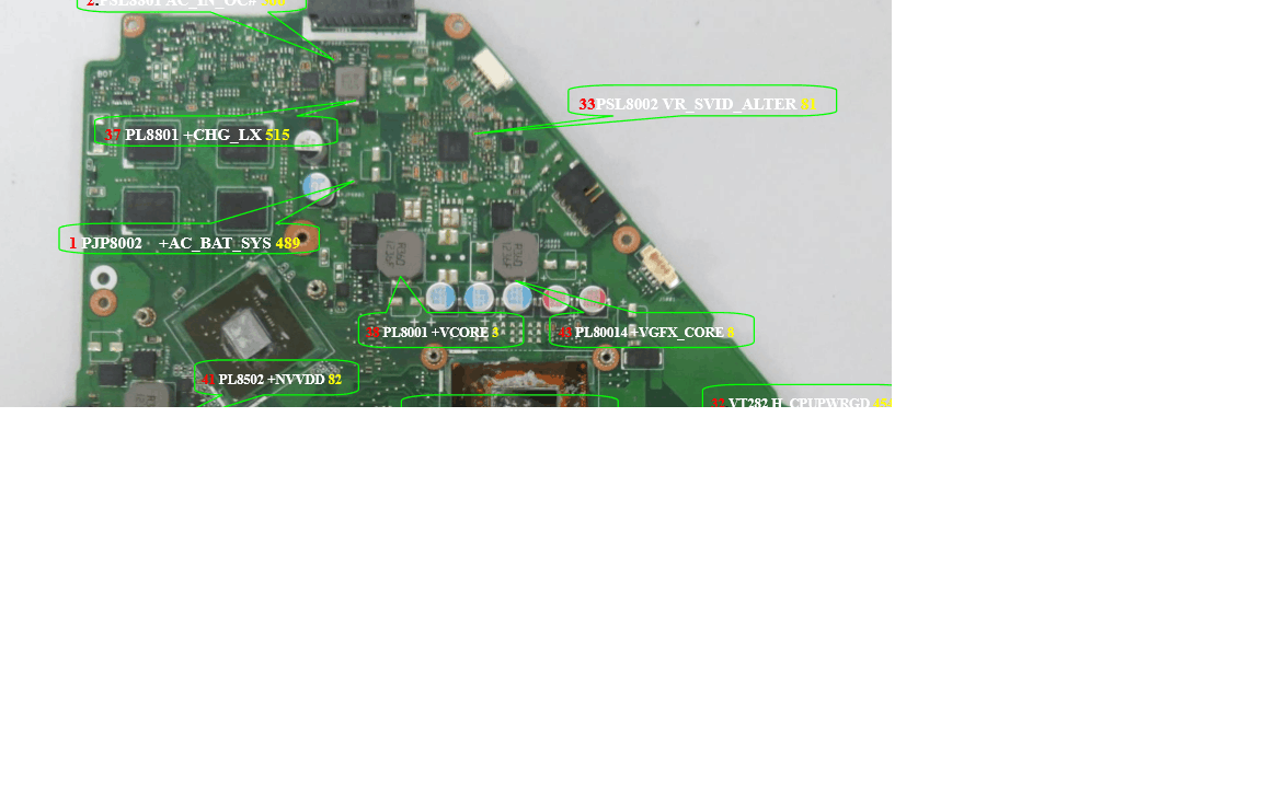

Van Marktplaats een mb voor de laptop overgenomen. Thuis aangesloten en hoe kan het ook anders; hij doet het niet. Via een webshop een repairguide gekocht maar ik zal wel wat verkeerd doen maar hoe meet ik de aangegeven testpunten van het bord? Met een multimeter, zover was ik al :).

Als ik er vanuit ga dat je het voltage wil meten zet je je multimeter op een geschikte stand, 1 probe op de plek waar je wil meten en de andere probe op een willekeurige GROUND connectie.
Maar, with all do respect, als je dit niet weet hoe wil je het bord dan gaan repareren?

Nou, het gaat mij om de gele waardes in het plaatje. Ik ga er vanuit dat dit de weerstand is maar ik krijg deze waardes niet op mijn MM. Dus er is iets wat ik niet goed doe. Tuurlijk, dit is nieuw voor mij maar wel interessant. Wil gewoon een manier vinden om dit bordje aan de gang te krijgen :)
Wie zegt dat het weerstanden (Ohm) zijn die je ziet ?
Ik zie o.a. Vcore en dat is eerder CPU core voltage....

Als ik termen zie als "VCORE" gok ik toch echt op het voltage. Maargoed ik zou zeggen doe een poging? Staat er op de afbeelding "VCORE 3" en je meet 3 volt weet je dat je het goed doet. Meet je iets anders dan kan je proberen om de weerstand te meten, maar dan zou het al op zijn minst "3K" moeten zijn aangezien 3ohm niet voor zal komen.

Staat dat niet in je guide? Neem aan dat er meer als 1 plaatje in staat.
Stuur je guide eens door, informatie is erg summier..

hmm lijken mij toch weerstands waarden. voor voltages zijn het erg vreemde spanningen dan.
die meet je met multimeter op weerstands meting en met de zwarte pen op een GND punt zoals het metalen ringetje van een schroef gaatje / metalen deel van hdmi/dvi/vga plug enz
de rode pen dan op de aangegeven punten. Mocht je een andere waarde weten dan ben je er nog niet, dan weet je ongeveer in welke schakeling zoals b.v. de Voeding voor cpu (vcore) het probleem mogelijk zit.
en dan nog zien uit te vinden wat er mis is. Erg lastig!
je meet overigens op de spoelen (L) naar GND. Meet je b.v. 0.01 ohm dan zit er mogelijk sluiting in dat bepaalde voedingslijn.
met een regelbare voeding met stroombeperking functie kun je dan een spanning aansluiten op een voedingslijn en voelen met vinger welk onderdeel heet word. Dat onderdeel is dan mogelijk kort gesloten

In het plaatje verwijzen de rode cijfers naar de volgorde van meten en de gele imho naar een lijst van referentiewaarden. Zover ik nu nl zie zijn al die rode/gele cijfers nl. uniek.
