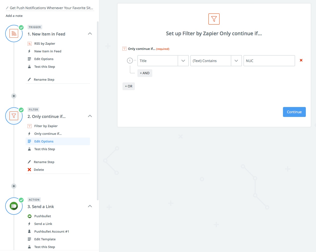

Als je een account op Zapier maakt zal je zien dat het redelijk eenvoudig is. Ik heb het als volgt gedaan:
1. Zap aanmaken op Zapier
2. Eerste stap is het uitlezen van de RSS via de link die in dit topic staat.
3. Tweede stap een filter die ervoor zorgt dat er alleen door gegaan kan worden als er 'NUC' in de title staat.
4. Derde en laatste stap een actie die de V&A link stuurt naat pushbullet die ik op mijn telefoon heb staan.
Fujifilm X-T3 | XF16mm f/2.8 | XF35mm f/2.0 | Flickr: ndonkersloot

Bedankt voor je reactie, zou je een screenshot van stap 3 kunnen maken?

Bij deze:
Zapier
[ Voor 8% gewijzigd door ndonkersloot op 15-01-2017 19:47 ]

Super bedankt voor je screenshots, inmiddels Zap aangemaakt nu even afwachten of het werkt :)

Top, werkt goed, eerste reactie per e-mail binnen, nogmaals dank.
