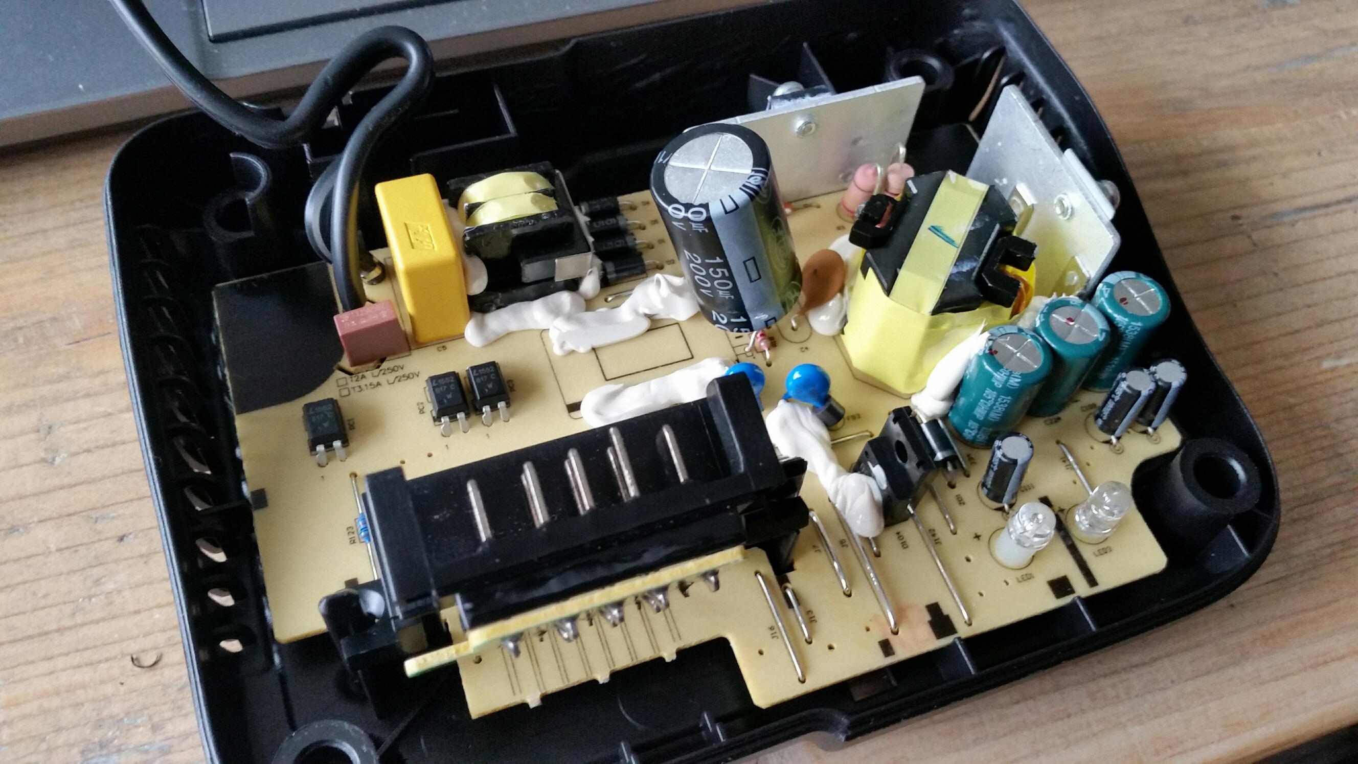

De voltage van zo'n set is simpel op basis van gestapelde li-ion cellen, en afhankelijk welke spanning van zo'n cel die je pakt kan je op 18 of 20V uitkomen.
De nominale spanning van zo'n cel is 3.6 of 3.7V, dus het accupack zal er 5 in serie hebben.
De laadspanning daarintegen varieert van 4 tot 4.2V, als die die spanning neemt zal het hoger uitkomen.
Waarschijnlijk zijn de laders dus identiek maar zijn ze anders gelabeled.
Overigens is het best waard om 'm eens open te trekken, regelmatig is de printplaat wel geschikt voor beide en is die eenvoudig om te zetten.
Wellicht waard hier een foto van te plaatsen.
Meest waarschijnlijke variant van een om te bouwen lader is te herkennen dat er of 1 primaire elco zit van 400-450V, of 2 van 200-250V.
Zit er 1 van < 300V dan is hij niet om te bouwen.
De primaire elco's zijn ook de grootste van de elco's waarschijnlijk.

Ik heb even een foto gemaakt. Blijkt dat er 1 elco in zit van 200V 150uf. Niet om te bouwen dus... Dan wordt het toch een nieuwe lader aanschaffen.

Een verhuistrafo is ook een idee, eentje die wel zwaar genoeg is zou het prima uithouden, een 150W versie zou het prima uit moeten houden.
