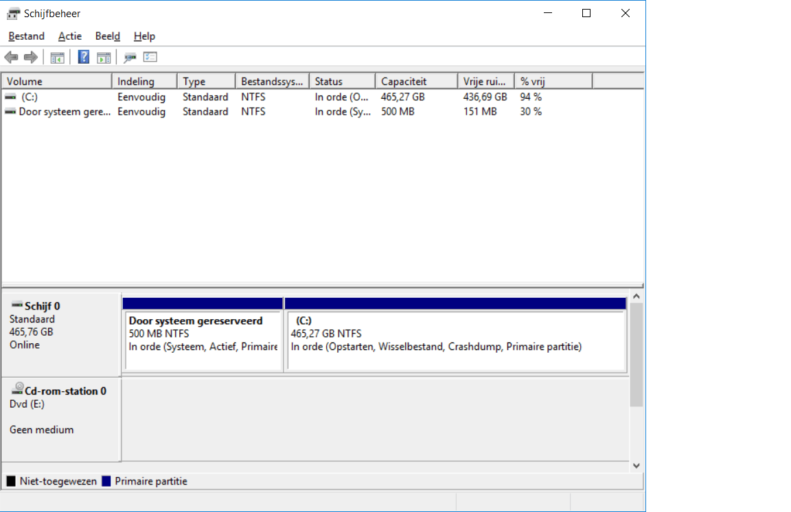

Geprobeerd om eerst een partitie te creëren en dan pas te installeren op die partitie.
Heb 2 partities gemaakt gewoon voor mijn eigen gemak.
Resultaat is
Afbeeldingslocatie: http://i66.tinypic.com/eqz8s2.jpg
Schijf 2 is de SSD, Schijf 1 is mn oude HDD
En nog steeds kan ik Windows niet starten.
Zie ik nog iets over het hoofd? Nog meer tips? Frustrerend dit.

Je zit hiermee op dezelfde hardware en alles, toch? Dan zie ik het probleem al. De ssd is voor uefi gemaakt omdat je de installatie via uefi hebt gestart. Zie de 299 MB partitie (de tweede), waarbij efi-systeempartitie staat. Je huidige installatie lijkt via BIOS modus te zijn gestart, wat mij doet vermoeden dat je geen uefi boot optie aan hebt voor het systeem.
Nu heb je twee opties: BIOS instellingen aanpassen zodat uefi boot voor je schijven e.d. aan staat, of de installatie op je ssd weer opnieuw doen en dit keer zorgen dat je niet via uefi start met de installatie.

Ik kreeg dus deze melding:
Afbeeldingslocatie: http://i68.tinypic.com/23j3foj.jpg
Toen heb ik dit gedaan:
Afbeeldingslocatie: http://i66.tinypic.com/b8uvqr.jpg
Afbeeldingslocatie: http://i63.tinypic.com/15x0cqb.jpg
Maar dat hielp dus niet. Toen ook nog een keer via UEFI geprobeerd, maar nog geen succes.
Elke hulp wordt zeer gewaardeerd.
