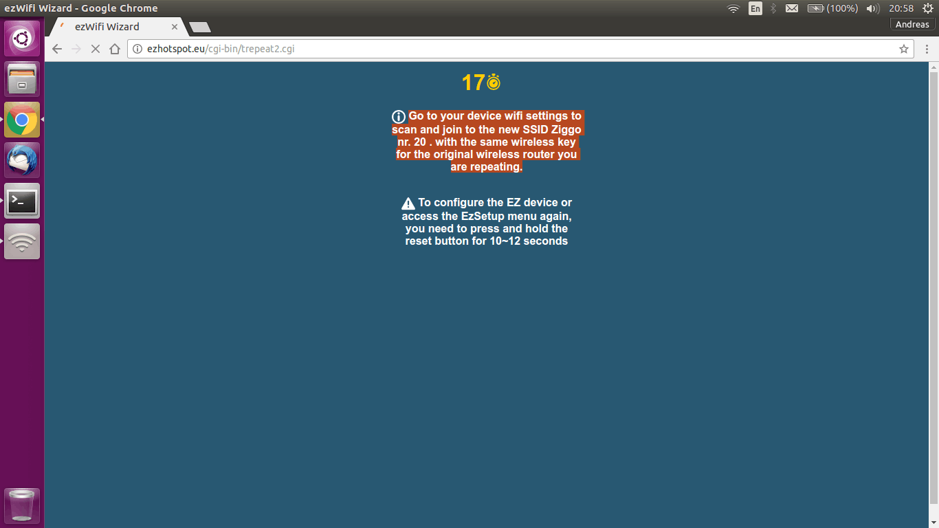

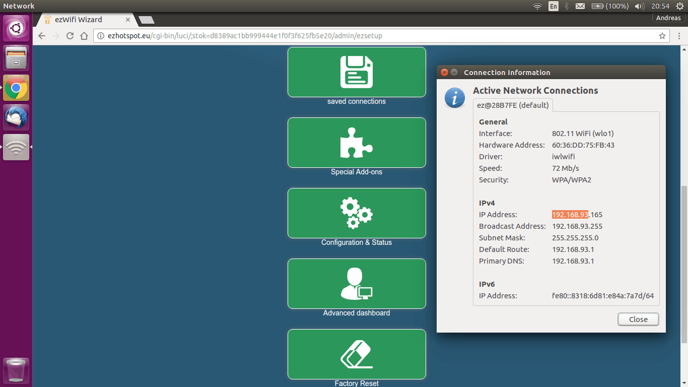

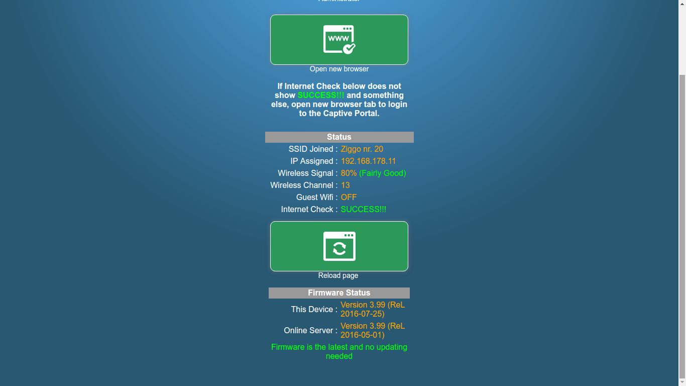

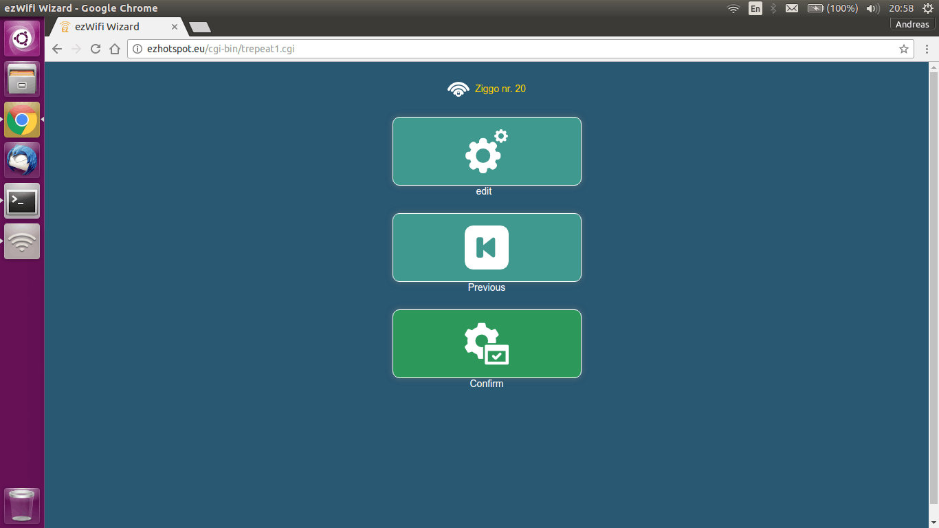

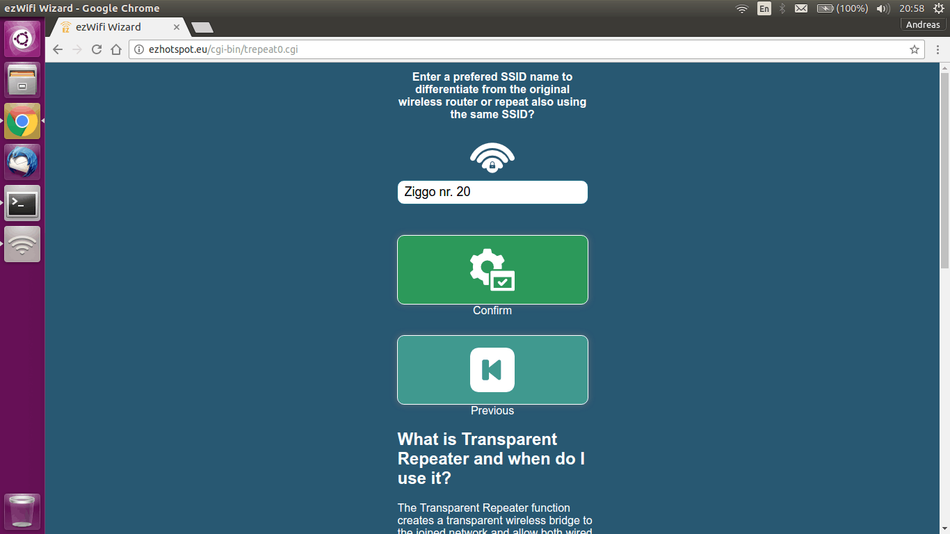

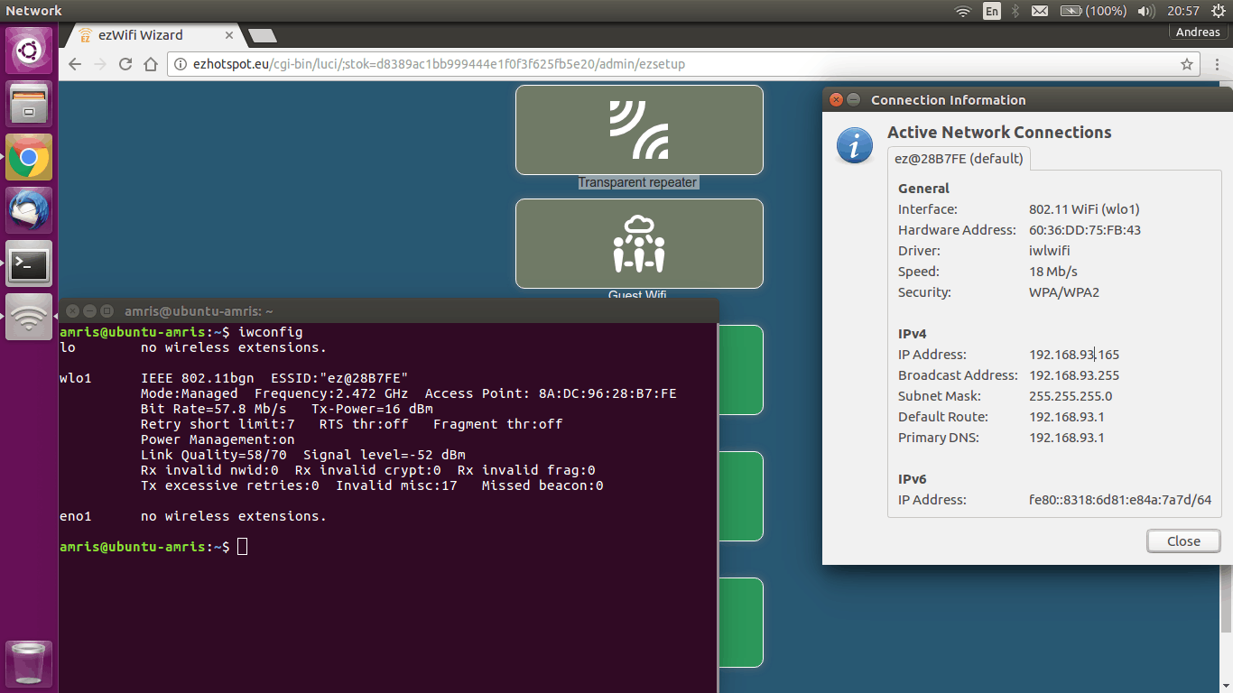

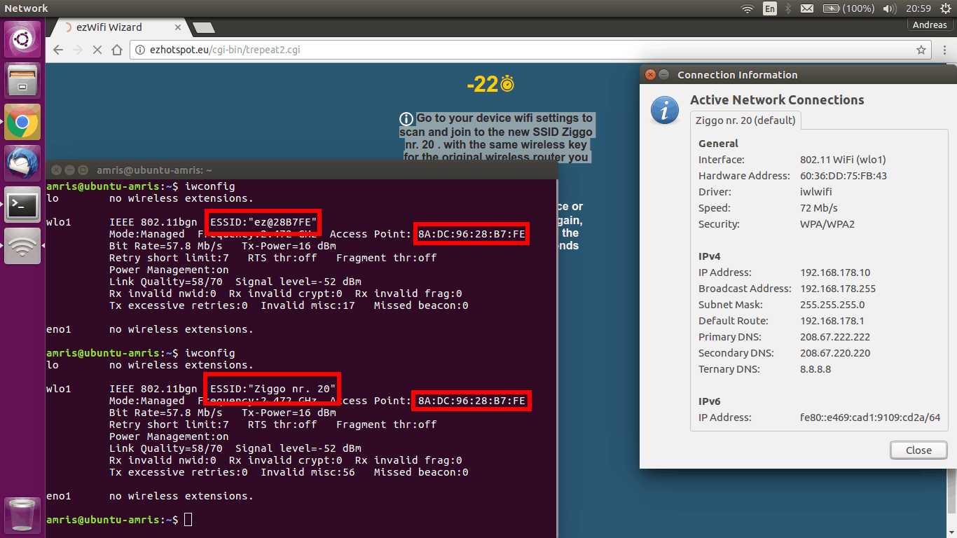

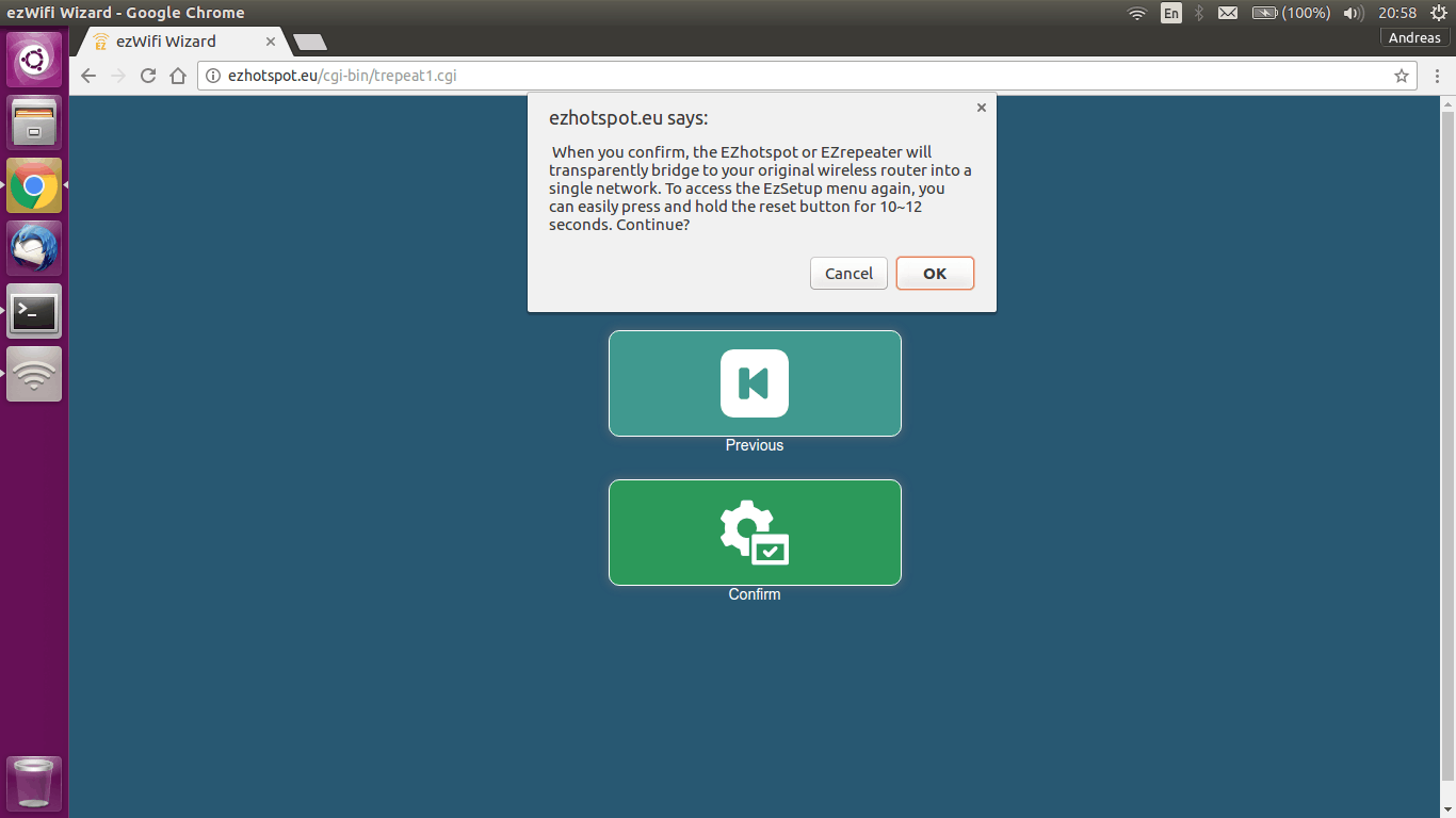

Ik probeer in 8 screenshots de 'Transparant Repeater' uit te leggen.
Afbeeldingslocatie: https://tweakers.net/ext/f/CXFBphH8ROE3BydL6puIGnoj/thumb.png
Afbeeldingslocatie: https://tweakers.net/ext/f/HIjjm6EJqwWwujY2mjVMYLnQ/thumb.png
Afbeeldingslocatie: https://tweakers.net/ext/f/wNqwsbRiAlSLX4pcntGaJ9kv/thumb.png
Afbeeldingslocatie: https://tweakers.net/ext/f/AnUQ0jjkFZbKHCbUazxQYKkw/thumb.png
Afbeeldingslocatie: https://tweakers.net/ext/f/CDC0Xc41HxTI7UdQFF5BfCnj/thumb.png
Afbeeldingslocatie: https://tweakers.net/ext/f/efs9wyHI7kK9dYzVTUGnEw7q/thumb.png
Afbeeldingslocatie: https://tweakers.net/ext/f/9OjnuOmH8JubRFzimP75KzZd/thumb.png
Afbeeldingslocatie: https://tweakers.net/ext/f/vFyz6fQ8lfrBnPqk2zY0KO9c/thumb.png
Afijn, nog wat prutsen. Via het advanced menu kun je ook het wifi password wijzigen, en dat werkt wel. Hij werkt nu dus.
Apart dat het bij jou met dezelfde firmware wel werkt via het ez menu...

Ik doe iets met computers...
Hey Joost,
Ik zal ‘s even voor je kijken wat ik kan doen...
Ik werk onderhand al 2 jaar niet meer bij EnGenius maar wellicht heb ik hier nog zo’n ENS202EXT liggen...
iPhone 17 Pro | MacBook Pro 14" M3Pro | macOS | Linux (Ubuntu) | Windows (95, 98, 2000, XP, 7, 8.1, 10, 11) | Server (2012, 2016, 2019, 2022) | VMWare ESXi (6.x, 7.x) | Proxmox (8.x.x)
