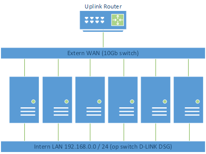

  • Equator
  • Laatst online: 01-10 14:00
Equator
Crew Council
🦺#Rodekruis #whisky #barista
Move naar Netwerken :)
Volgens mij is dit wat je gemakkelijk zou kunnen doen.
simpele setup
Het interne LAN kan je dan gebruiken om je sync/replicatie/back-up mee te doen. Om daar te komen kan je via één van de servers daar gebruiken als jumphost. Vanaf die jumphost kan jij het interne LAN benaderen.
Je kan wel een router tussen beide netwerken plaatsen, maar jij gaat niet kunnen routeren naar het interne LAN via het Internet. Of je zal daar een VPN voor moeten opzetten. Dat kan nog wel. Een VPN router tussen beide netwerken.
[ Voor 98% gewijzigd door Equator op 11-11-2016 13:55 ]

Het zou interessant zijn om te weten of je servers 2 netwerkpoorten hebben (iets wat ik eigenlijk wel verwacht), dan kan je je netwerk bouwen zoals aangegeven door Equator. Indien niet en de servers zijn je eigendom kan je relatief goedkoop netwerkkaarten bijsteken.

Elke server heeft een aansluiting naar een 10G switch van het gehele rack. Van de 10G switch loopt er dan een kabel naar mijn eigen switch. (DLINK DGS 1210-24 (die huur ik)) We dachten dat het mogelijk was met die switch alleen werd mij verteld dat dit niet ging lukken omdat er interne routing nodig was in de switch.
Hij heeft dus inderdaad een tweede switch in het rack hangen wat van hem is.
