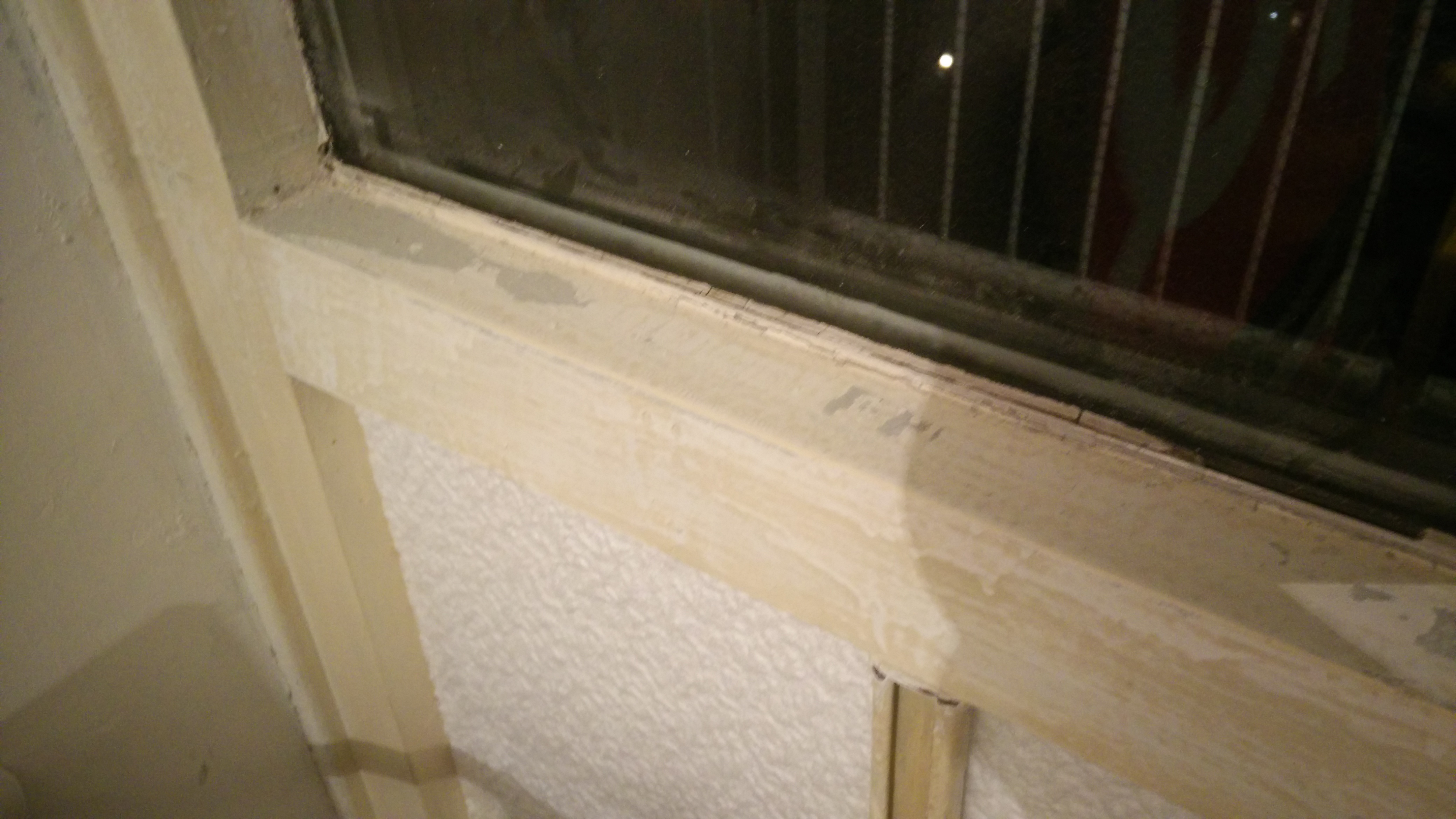

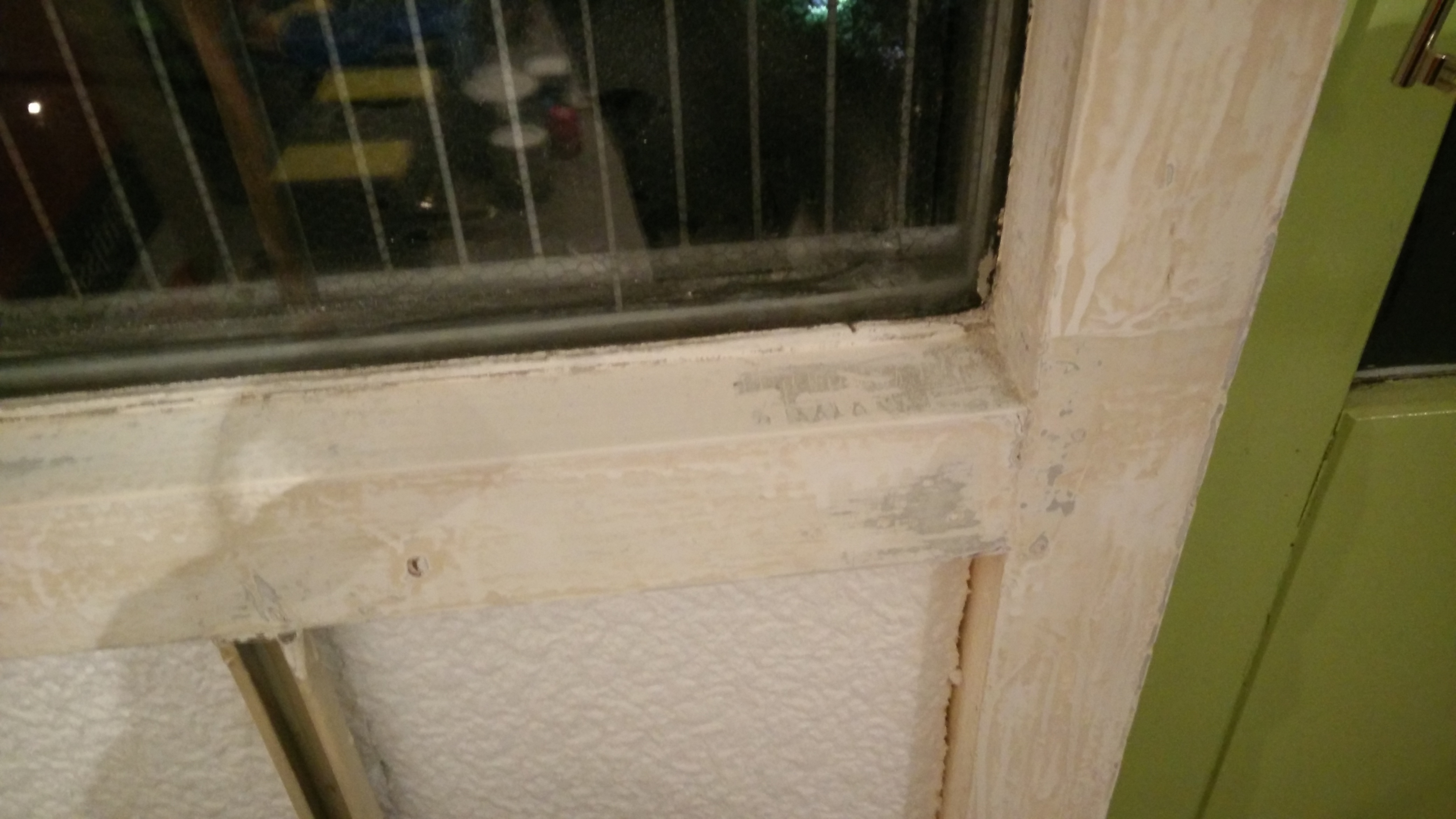

Tijdens het schuren van een dikke laag verf kom ik grijs spul tegen op het kozijn.

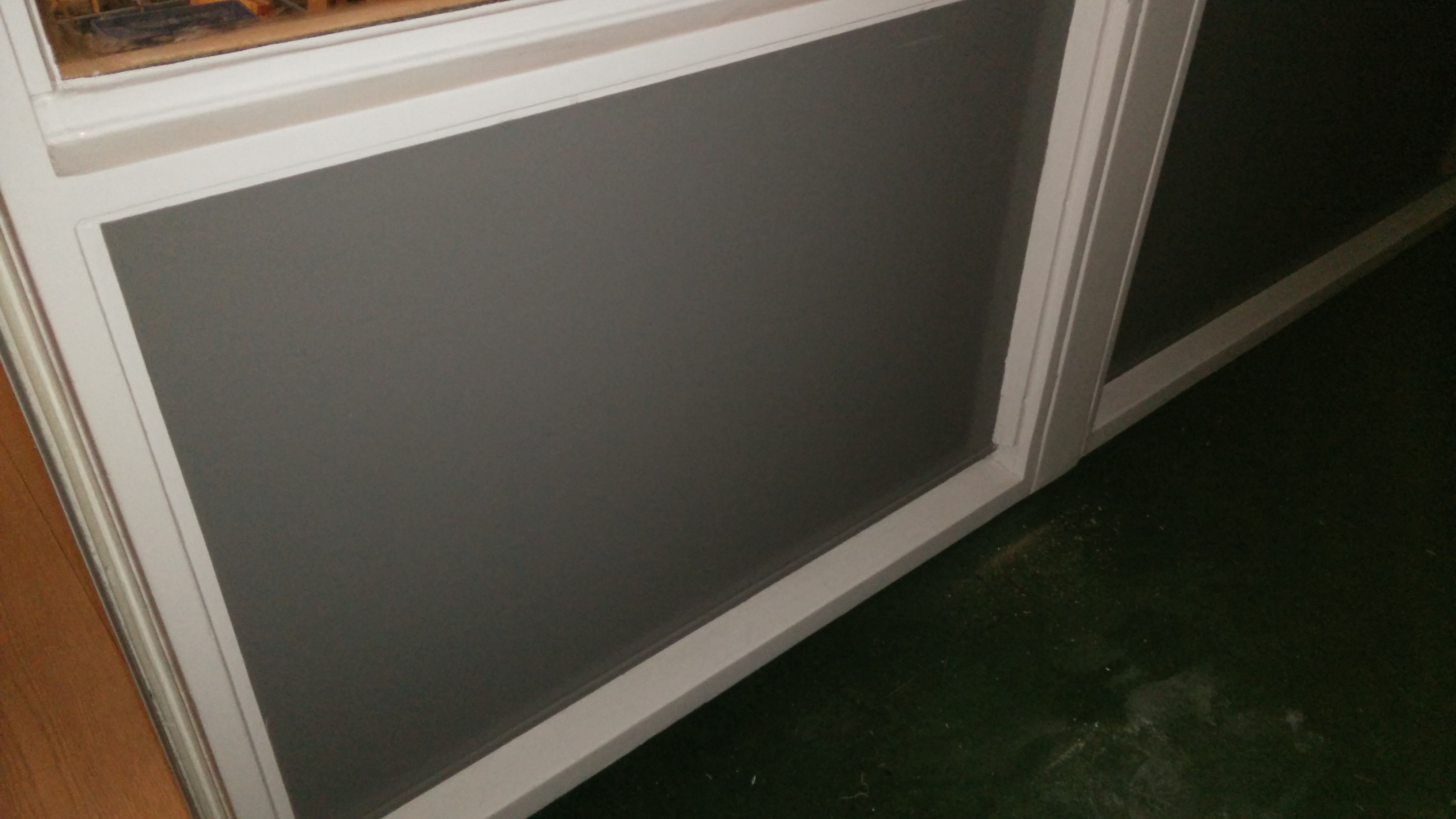

De panelen aan de buitenkant van dit kozijn zijn asbest platen aldus het onderzoek van de VVE:
Afbeeldingslocatie: https://tweakers.net/ext/f/TkNqolL3uZSqoTPs4iZZxXd0/full.jpg
Gezien de bast in het kozijn lijkt het kozijn zelf gewoon hout. Voor de zekerheid plaats ik toch maar even de foto's. Iemand die hier wat zinnigs over kan zeggen? Als ik er op Google kom ik wel tegen dat Asbest vulmiddel heeft bestaan: http://www.asbest-experts...tos-in-bitumen/index.html.

Iets van opvulrommel. Kan zijn dat er wat houtrot heeft gezeten oid.

Het grijs is grondverf

Een "vulmiddel" is een poeder wat, volgens jouw bron, gebruikt werd in bitumen om daar een pasta van te maken. Bitumen is een teerachtige substantie om dakleer te plakken. Dat gaat dus niet over houtvuller of plamuur o.i.d.
Ik durf niets uit te sluiten gezien ik geen expert ben, maar het lijkt me héél stug dat er asbest houdende substanties gebruikt zijn om een houten kozijn te plamuren.

Ik had het niet het idee dat het grondverf is omdat het beetje zacht was. Nu begin ik hieraan te twijfelen zal zsp nog eens opnieuw voelen aan de substantie om dit te bevestigen.

Als het zacht is zou het stopverf kunnen zijn
