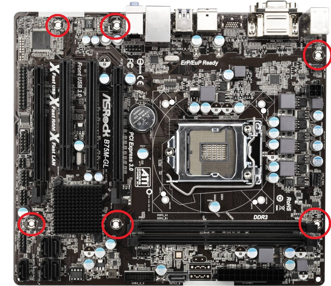

Als de afstandsbusjes op een verkeerde plek onder het moederbord zaten dat kan dit prima je moederbord slopen doordat je kortsluiting krijgt. Missende afstandsbusjes kunnen dat overigens ook, want dan kan het voorkomen dat het moederbord lichtjes door buigt en dat de behuizing wordt aangeraakt door de achterkant van het moederbord, ook dan heb je kortsluiting.
Maar zoiets moet duidelijk te zien zijn, gewoon een kwestie van kijken of je genoeg afstandsbusjes hebt gebruikt, maar niet te veel. Dus gewoon kijken of er één zit waar één hoort te zitten.

Er zitten er 3 onder het moederbord, en op plek 4 zit een pinnetje wat wel door het schroefgat gaat maar niet vastgeschroefd kan/hoef te worden. Het bord buigt dus niet, en ik heb de CPU+koeler etc er van te voren al op een stuk karton ingezet.
Afbeeldingslocatie: https://tweakers.net/ext/f/kP2jmB6UujFSXYZx1tDYP3IV/full.jpg
Op deze 6 plaatsen moet je een afstandsbusje hebben in de behuizing, niet meer en niet minder.

Okee, maar zou het feit dat ik er 4 gebruikt heb dit probleem veroorzaakt hebben? Maar kan ik concluderen dat het moederbord kapot is?
Heb je het bios al eens gereset?
peter0007 schreef op woensdag 09 november 2016 @ 13:20:
Welke vier heb je gebruikt op welke plaatsen? Kun je anders een foto van de afstandsbusjes maken zonder het moederbord in de PC te hebben.

Bij deze een foto van de afstandsbusjes. Ik ga nu even een bios reset doen.

De onderste twee missen zo te zien, dus misschien dat het moederbord daar kortsluiting heeft gemaakt met de behuizing.

Verwijderd schreef op woensdag 09 november 2016 @ 14:11:
Als het moederbord over die korte afstand zo ver gebogen is om kortsluiting te kunnen veroorzaken vraag ik mij sterk af of het moederbord überhaupt al werkte voordat dat is gebeurt. :+

Ik heb het moederbord daar zelfs nog tegengehouden bij het vastmaken van sata en de front buttons. Het lijkt me heel sterk dat het daar mis gegaan is.
D4NG3R schreef op woensdag 09 november 2016 @ 14:13:
Die paar mm die nodig is heeft het moederbord geen moeite mee. Je moet niet vergeten dat de pootjes van alle elektronica op het moederbord ook al één of twee mm uit kan steken. Ik zeg ook niet dat het de reden is, maar het kan prima de oorzaak zijn geweest.

peter0007 schreef op woensdag 09 november 2016 @ 14:15:
Meten is weten. Assumption is the mother of all fuck ups. ;)
Heb je het systeem al eens boven op de doos van het moederbord opgebouwd met minimale hardware? (CPU, 1 strookje RAM en de voeding)
Verwijderd schreef op woensdag 09 november 2016 @ 14:16:
Klopt, maar dat is een behoorlijke bocht voor een stuk elektronica met gestapelde en zeer dunne traces. Zelfs al zou de fabrikant mij vertellen dat het veilig is zou ik het nog niet aandurven om m'n plank met opzet zo ver door te buigen. :X
[ Voor 40% gewijzigd door D4NG3R op 09-11-2016 14:18 ]
Je moet eens zien hoeveel een moederbord doorbuigt met een flinke strak zittende koeler, als die niet bevestigd is in een behuizing maar gewoon plat ergens op ligt.

Dag allen,
Nieuw moederbord is geïnstalleerd en de PC draait gelukkig inmiddels. Alleen doet nu het volgende probleem zich voor: ik krijg geen beeld. De PC gaat aan, fans draaien 2 seconden snel en gaan daarna rustig draaien. Alle LED's etc branden, alleen geeft zowel mijn TV (HDMI) als monitor (VGA) geen beeld. Waar kan dit aan liggen?
Intussen zit er een Asus Trooper H110 moederbord in. Alle componenten die nu gebruikt zijn zijn nieuw, op de (zojuist geformatteerde) SSD na.
Overigens heb ik ook al geprobeerd te starten met een andere GPU, wat ook geen resultaat opleverde. Daarnaast heb ik hem gestart met 1x RAM, ook zonder resultaat. Heb de VGA ook al op het moederbord aangesloten, maar geeft ook geen resultaat. Ik word er zo langzamerhand wel een beetje moe van.
[ Voor 40% gewijzigd door peter0007 op 11-11-2016 21:49 ]
Ik heb dit zelfde probleem ook gehad! de computer starte wel op alles ging draaien maar ik kreeg geen beeld.
bij mij lag het aan de hdmi ingang van de videokaart, de ingang van de hdmi zat een heel klein beetje achter de case bracked erboven waardoor ik dus steeds geen signaal kreeg. eerst ging het een tijd wel goed maar op gegeven moment kreeg ik dus helemaal geen signaal meer. nadat ik dus de ruimte om de hdmi ingang van de video kaart heb vergroot (een stuukje plaatwerk weg geknipt) werkt alles weer perfect en geen problemen meer. hopelijk hebben jullie hier wat aan. 8)7 :) _/-\o_

Verwijderd schreef op maandag 15 mei 2017 @ 10:34:
Haha, het probleem heeft zich een half jaar geleden voor gedaan, maar alsnog bedankt voor je reactie! Het probleem is nooit opgelost geweest, alle componenten zijn door Azerty nagekeken en alles functioneerde. Het blijft een vreemd verhaal, maar intussen heb ik een volledig nieuw systeem gebouwd wat (achteraf gezien) toch meer aan mijn wensen voldeed.
