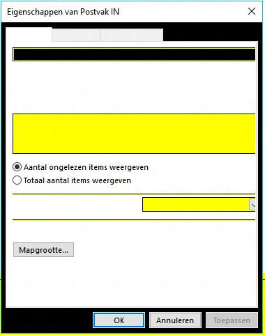

Ik heb een Intel Core Quad CPU Q6600 2.40 GHz 64 bts 4 GB geheugen waarop afgelopen zomer Windows 10 is geïnstalleerd.
Door onverklaarbare oorzaak zijn een maand geleden de meldingen van Windows 10 niet meer leesbaar doordat de kleuren van de tekstvakken hetzelfde zijn als de tekst. Rare kleuren worden eerst getoond voordat het tekstvak is opgebouwd. Fel Geel, Zwart en wit.
Soms kan je zien wat er staat als je de tekst 'kan' selecteren.
Alle Kleur instellingen van Windows 10 geprobeerd, Hoog en Laag contrast. Kleurprofielen aangemaakt. Geavanceerde kleur instellingen geprobeerd. Jammer dat ik nog geen schermafdruk kan invoegen.
als ik bijvoorbeeld met rechtermuis op dit berichtvenster klik dan verschijnt er een tekstvak zonder tekst. Tekst is wit op een witte achtergrond. Soms is de tekstvak kleur fel geel.
Als ik bijvoorbeeld over de iconen op de taalbalk ga dan komt er een wit tekstvak met witte letters.
Geen idee waar ik dit kan aanpassen.

Rare vraag Arunia, Ik heb een schermafbeelding maar als ik weet niet hoe ik deze moet invoegen.
Als ik met de rechter muisknop op dit tekst vak klik dan krijg ik een wit vlak met mogelijk een keuze maar alles is wit dus weet niet waar ik moet klikken.

Afbeeldingslocatie: https://www.imgdumper.nl/uploads9/5821b3a748160/5821b3a741103-Windows_10_tekstvak_probleem.jpg
Deze dan?

Dat ziet eruit als een corrupt hoog contrast thema. Heb je al een system file consistency scan gedaan via sfc /scannow in een admin prompt (snel bereikbaar via winkey+x)?

linker alt + linker shift + printscreen, en je bent overal van af ;)
NeFoRce Helaas dan heb je hetzelfde probleem in Hoog contrast: Zwart tekstvlak met zwarte letters

Verwijderd schreef op dinsdag 08 november 2016 @ 12:25:
Wat gebeurd er als je het nogmaals doet en dus uitzet?

Dan worden het weer witte teksvakken met witte letters

Met een ander account getest? Kan ook een fout in je profiel zijn. Dat is niet altijd eenvoudig op te lossen, anders dan een nieuwe maken.
Commandline FTW
Hero goed idee. Zal gelijk met een ander profiel inloggen.
Hero Helaas heeft dat niet geholpen.
Ik had nog een niet gebruikt profiel wat hetzelfde probleem gaf en daarna een nieuw Profiel aangemaakt met hetzelfde probleem. Alvast bedankt voor je meedenken.
