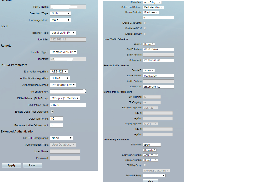

Afbeeldingslocatie: https://tweakers.net/ext/f/WFJeGRj6iHuDrBsOkoFGeaMr/thumb.png
Configuraties zijn identiek aan beide kanten, de client naar VPN server stopt er ook mee zodra de tunnels offline gaan.
Het lijkt er op dat het gehele IPSEC gedeelde van de firewall onderuit gaat.
[ Voor 10% gewijzigd door skdevil op 22-11-2016 14:41 ]

Wat me opvalt aan je screenshots, je SA lifetime verschilt van elkaar.
Twijfel of dit de oorzaak is, maar ideaal is het zeker niet.
  • skdevil
  • Laatst online: 07-10 10:55
winux schreef op dinsdag 22 november 2016 @ 21:36:
De ene is van de IKE policy en de andere van de VPN policy zelf.
Heb het even getest met de wizard en die stelt zelf ook 2 verschillende SA lifetimes in wanneer je achteraf terug kijkt.
Ik denk dat dit de bedoeling is maar ik zal eens proberen allebei hetzelfde te gebruiken.
