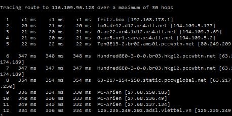

Vanmorgen werd ik wakker met wat Facebook-berichtjes waarin stond dat iemand heeft zitten linkspammen in mijn Skype. Hierop heb ik direct het zwakke wachtwoord veranderd in wat sterkers, en bij Hotmail even gekeken waar er nog meer ingelogd was, en deze sessies beëindigd. Opvallend was de inlogpoging op mijn Skype vanuit Vietnam, vanaf het IP 116.109.96.128.
Opeens werd ik wederom weer uitgelogd van Skype omdat iemand toegang wou krijgen? Hierop heb ik maar Two-Factor-Authentication aangezet, en daarna bleef het rustig.
Uit interesse heb ik even een traceroute naar het IP gedaan, en mij viel dit op:
Afbeeldingslocatie: https://tweakers.net/ext/f/89U30KcmZGWk7bj9kLGeKQgK/full.jpg
In hop 9,10 en 11 kom ik mijn eigen hostname van mijn PC tegen op een wild-vreemd adres? Op andere computers in huis tref ik de hostnames van die computers ook gewoon aan? 8)7
Een malware-scan heb ik al gedaan, en zonder resultaat. Maar gezien het feit dat het vanuit Vietnam is gebeurd, en op een moment dat mijn PC zeker weten uit stond, lijkt er geen malware bij betrokken.

AW_Bos schreef op zondag 06 november 2016 @ 17:53:
- Hoe kan het dat ik mijn eigen lokale hostname in een traceroute zie?
Windows die slim denkt te zijn en een Vietnamees met een maf PTR record.
;; QUESTION SECTION:
;134.237.68.27.in-addr.arpa.	IN	PTR
;; ANSWER SECTION:
134.237.68.27.in-addr.arpa. 86400 IN	PTR	localhost.

  • AW_Bos
