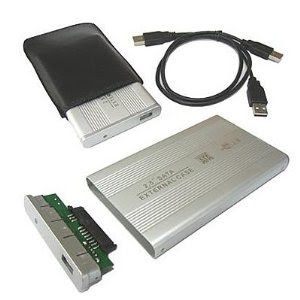

Oh shit, ik zie al wat er aan de hand is. Ik heb zo'n external case
http://4.bp.blogspot.com/...Lo/AjDVuYUnXs8/s320/6.jpg
Ik heb dat langwerpige ding in mijn oude harde schijf gestoken, maar er gebeurt niks!

Ik heb een 2.5 " externe case gebruikt. Die deed het bij de harde schijf die ik uit mijn laptop gehaald heb (heel kleine schijf) en ik dacht dat die ook wel zou werken op deze grote harde schijf uit de desktop.
Ja het is een gewone 3.5".
Kan ik die 2.5" case gebruiken of moet ik een andere kopen?

2.5" heeft veel minder power nodig dan 3.5"

Een 3.5" schijf heeft altijd een losse voeding nodig. Met alleen USB gaat het nooit werken. Indien een oude PATA schijf moet je er een Molex op aansluiten, indien een SATA schijf moet er een SATA powerconnector aangesloten worden. Zonder deze voeding gaat de schijf niet werken.

Yes, het is gelukt, ik heb m gewoon op de voeding van de oude desktop aangesloten en via usb naar mijn nieuwe! :)
