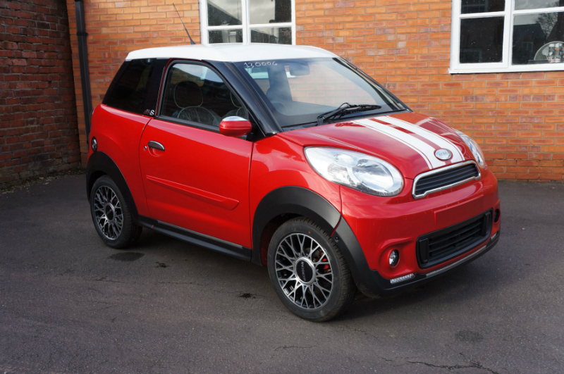

Mijn vriendin heeft een Microcar M8.
Tijdens het uitschakelen van de onderhoudssleuteltje bij de dealer is de taal van de display (blijkbaar per ongeluk) op engels komen te staan. De display geeft nu MPH aan en de klok werkt met AM/PM.
Nu heb ik in de handleiding gekeken hoe je dit moet terugzetten maar er staat simpelweg niets in over hoe je de taal weer terugzet.
De enige bron die mij iets zegt over hoe ik dit moet aanpakken is dit filmpje:
Helaas is het filmpje in Frans, waar ik dus geen biet van versta.
Het is duidelijk dat je er een combinatie van op contact zetten en dat ene knopje ( er zit maar 1 stel knopje in de microcar) moet doen om de instelling op F of op A te krijgen. Hierbij uitgaande dat F voor Frans staat en KM/H aangeeft (met een 24 uurs klok) en A voor Amerikaans (Miles en PM/AM klok).
Wie kan uit het filmpje opmaken wat de juiste volgorde is?
