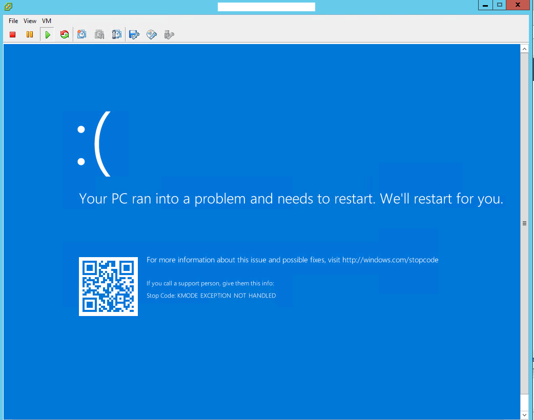

Ik wou een VM herinstalleren met Windows 10 build 1607 en dan gebeurt dit:
Afbeeldingslocatie: https://tweakers.net/ext/f/oWuzzJLtGu97kL631yJ9SA5m/full.png
kmode exception not handled
Nieuwe ISO gedownload, zelfde probleem. Bijna alle hits op internet zijn irrelevant (probleem na migratie, op fysieke machine). Ik vond slechts één iemand die ergens zei dat dit een bug zou zijn, maar met slechts één bron lijkt dat mij onwaarschijnlijk.
SuperUser
I believe there is a bug in the newest Windows 10 build (1607) that causes virtualization cores to bug giving you KMODE EXCEPTION NOT HANDLED aka blue screen. Did you try installing Windows 10 1511 build and just update from there?
Iemand anders hier deze ervaring?

Welke VM hardware heb je gebruikt en welke build van Win10 heb je gedownload?

arjants schreef op donderdag 03 november 2016 @ 16:57:
Ik heb het met 10, 2012R2 en 2008R2 geprobeerd, alles x64 met een image van vandaag. Tevoren, met build 1511, werkte het wél.

Ik heb dit probleem niet. Welke versie 6.0 gebruik jij? Ik draai ESXi-6.0.0-20161004001-standard (Build 4510822)

Ik heb hetzelfde hier gehad met Server 2016 (zelfde kernel dus) op vmware Workstation en hyperv op server 2012. Echter nog geen tijd gehad om op te lossen. Dus ik volg de thread ook ff

Ik heb net mijn versie van vmware workstation bijgewerkt naar meeste recente versie (12.5.2 build-4638234 op tijd van schrijven). Hierop kan ik server 2016 wel gewoon installeren (nu ook netjes selecteerbaar in machinetype).

Ik heb natuurlijk geen VMWare Workstation maar een ESX - dat kan ik niet gemakkelijk even updaten :) Deze build is de 3073146 - dus iets ouder dan die van Xmoo.

Nee klopt, maar esx en workstation delen wel stukjes functionaliteit/code volgens mij. Dus grote kans dat updaten je wel gaat helpen :)
