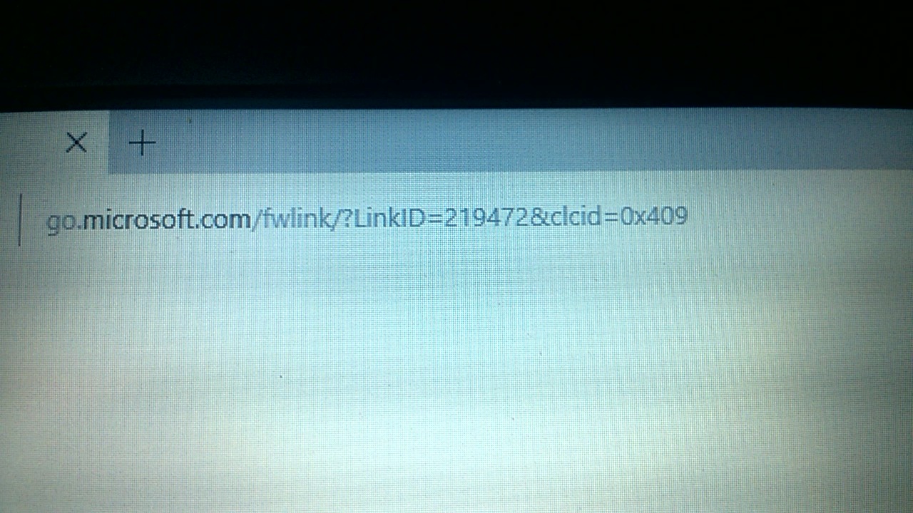

Wifi in de trein (ns) werkt. Ik heb net ingelogd op de wifi en dit bericht aangepast. Zo maar eens op school proberen. Eens zien of het daar ook wekt. Ook gelijk maar even testen of de wifi in de Brengtrein ook werkt. In de brengtrein dus niet op mijn laptop, op mijn telefoon wel. Webbrowser op mijn laptop opent wel en er staat in de balk dit adres:
Afbeeldingslocatie: https://tweakers.net/ext/f/9rPp3fzBUVtUObSCXgsaV0rQ/thumb.jpg

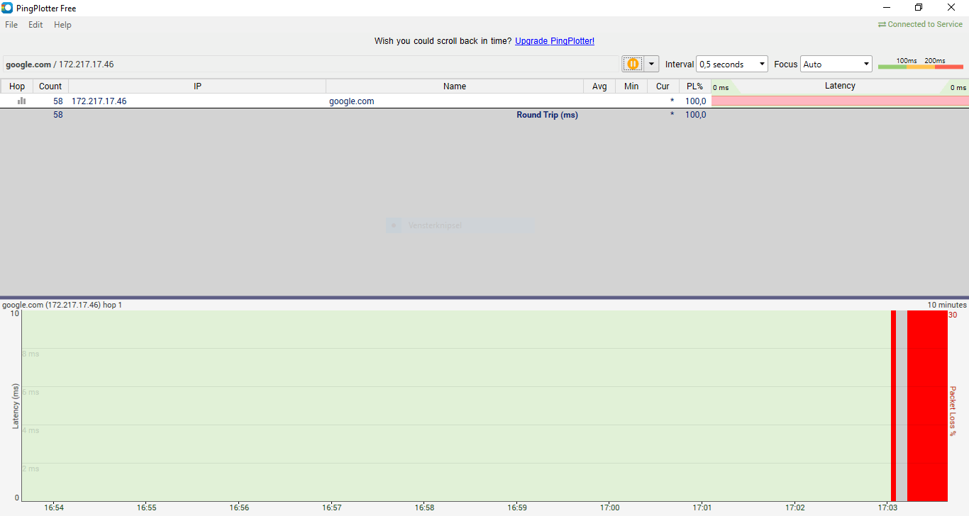

Dat werkt niet, Ik heb alle IP-adressen geprobeerd, geen reactie, wel ping (2ms), maar geen inlog pagina.

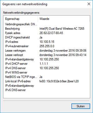

En het configuratiescherm netwerk eigenschappen:
netwerk settings school
Dit zijn de ipconfig/all uitkomsten:

Windows IP Configuration
   Host Name . . . . . . . . . . . . : LaptopThomas
   Primary Dns Suffix  . . . . . . . :
   Node Type . . . . . . . . . . . . : Mixed
   IP Routing Enabled. . . . . . . . : No
   WINS Proxy Enabled. . . . . . . . : No
Ethernet adapter Ethernet:
   Media State . . . . . . . . . . . : Media disconnected
   Connection-specific DNS Suffix  . : home
   Description . . . . . . . . . . . : Realtek PCIe GBE Family Controller
   Physical Address. . . . . . . . . : 54-AB-3A-xx-xx-xx
   DHCP Enabled. . . . . . . . . . . : Yes
   Autoconfiguration Enabled . . . . : Yes
Wireless LAN adapter LAN-verbinding* 12:
   Description . . . . . . . . . . . : Microsoft Wi-Fi Direct Virtual Adapter
   Physical Address. . . . . . . . . : 48-45-20-xx-xx-xx
Wireless LAN adapter Wi-Fi:
   Description . . . . . . . . . . . : Intel(R) Dual Band Wireless-AC 7265
   Physical Address. . . . . . . . . : 2E-92-22-xx-xx-xx
   Link-local IPv6 Address . . . . . : fe80::10c9:832e:b9ae:2bee%20(Preferred)
   IPv4 Address. . . . . . . . . . . : 10.100.5.15(Preferred)
   Subnet Mask . . . . . . . . . . . : 255.255.0.0
   Lease Obtained. . . . . . . . . . : donderdag 3 november 2016 09:44:55
   Lease Expires . . . . . . . . . . : donderdag 3 november 2016 09:46:17
   Default Gateway . . . . . . . . . : 10.100.255.250
   DHCP Server . . . . . . . . . . . : 1.1.1.1
   DHCPv6 IAID . . . . . . . . . . . : 289948960
   DHCPv6 Client DUID. . . . . . . . : 00-01-00-01-1E-D0-3E-32-54-AB-3A-91-7D-A4
   DNS Servers . . . . . . . . . . . : 10.100.255.250
   NetBIOS over Tcpip. . . . . . . . : Enabled
Hierna komen de LAN en bluetooth instellingen, maar die heb ik weggelaten.
Uitschakelen heeft helaas geef effect.
Ik weet zelf helemaal niets meer, en alles wat ik probeer geeft ook geen resultaat... :( :( :( :( :( :( :( Erg frustrerend.
Ik had nog een 2e tip gegeven he, setting veranderen in ie :)

Ik heb vrijdag nog wat ping testen gedaan, maar geen resultaat. Ik ben erachter dat het webadres wel omgezet wordt naar een IP-adres, maar bij de ping krijgt een time-out.
24
25
26
27
28
29
30
31
32
33
34
35
36
37
38
39
40
41
42
43
44
45
46
47
48
49
50
51
52
53
54
55
56
57
58
59
60
61
62
Microsoft Windows [Version 10.0.14393]
(c) 2016 Microsoft Corporation. Alle rechten voorbehouden.
C:\Users\tkree>ping tweakers.net
Pinging tweakers.net [213.239.154.30] with 32 bytes of data:
Request timed out.
Request timed out.
Request timed out.
Request timed out.
Ping statistics for 213.239.154.30:
    Packets: Sent = 4, Received = 0, Lost = 4 (100% loss),
C:\Users\tkree>ping google.com
Pinging google.com [172.217.17.46] with 32 bytes of data:
Request timed out.
Request timed out.
Request timed out.
Request timed out.
Ping statistics for 172.217.17.46:
C:\Users\tkree>tracert google.com
Tracing route to google.com [216.58.212.174]
over a maximum of 30 hops:
  1     *        *        *     Request timed out.
  2     *        *        *     Request timed out.
  3     *        *        *     Request timed out.
  4     *        *        *     Request timed out.
  5     *        *        *     Request timed out.
  6     *        *        *     Request timed out.
  7     *        *        *     Request timed out.
  8     *        *        *     Request timed out.
  9     *        *        *     Request timed out.
 10     *        *        *     Request timed out.
 11     *        *        *     Request timed out.
 12     *        *        *     Request timed out.
 13     *        *        *     Request timed out.
 14     *        *        *     Request timed out.
 15     *        *        *     Request timed out.
 16     *        *        *     Request timed out.
 17     *        *        *     Request timed out.
 18     *        *        *     Request timed out.
 19     *        *        *     Request timed out.
 20     *        *        *     Request timed out.
 21     *        *        *     Request timed out.
 22     *        *        *     Request timed out.
 23     *        *        *     Request timed out.
 24     *        *        *     Request timed out.
 25     *        *        *     Request timed out.
 26     *        *        *     Request timed out.
 27     *        *        *     Request timed out.
 28     *        *        *     Request timed out.
 29     *        *        *     Request timed out.
 30     *        *        *     Request timed out.
Trace complete.
Google.com
Google.com
Ik ga proberen om volgende week nog proberen bij de ICT-dienst. Misschien heb ik nu wat beter resultaat.
