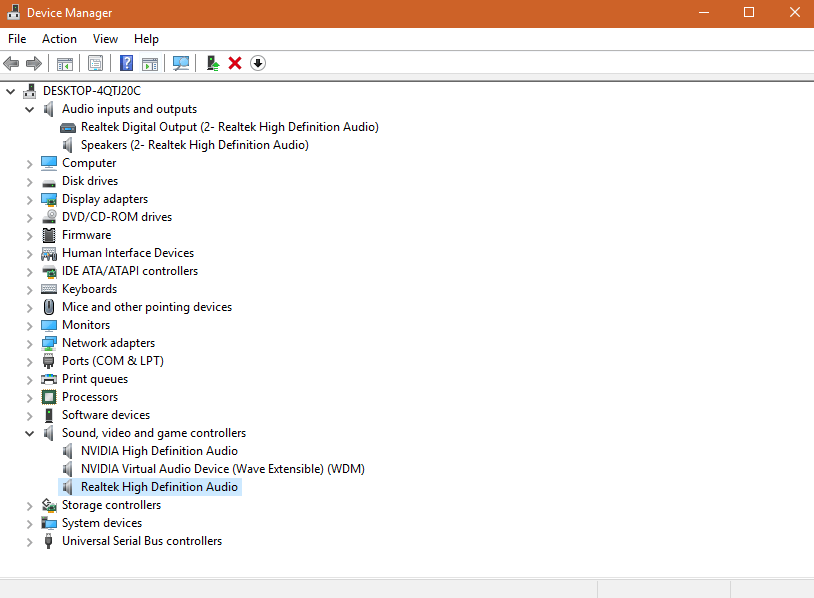

Na het monteren heb ik de drivers van de cd geïnstalleerd die bij het moederbord zaten. Het probleem zit hem waarschijnlijk ook in de drivers. Voorheen had ik een keer een vergelijkbaar probleem dat was toen opgelost door de nieuwe versie van realtek te downloaden. Dus dat probeerde ik nu weer, maar hielp niet.
Daarna heb ik de Realtek High Definition Audio handmatig gedeïnstalleert in device manager en windows daarna herstart, zodat deze een nieuwe driver installeert, (volgens mij een universele, omdat er in de manager alleen high definition audio komt te staan) Daarmee was het bij de muziekspeler verholpen maar de lag in games is gebleven (al wel wat minder storend) . De lag is niet constant maar met langere tussen poses; het duurt dan tussen de hele en halve seconde.
Kan het zijn dat het probleem is gekomen omdat ik de hardware gewoon heb vervangen en de nieuwe drivers over(of naast) de oude drivers heb gezet zodat ze elkaar tegenwerken? (volgens mij had ik voorheen ook nog niet de nvidia audio drivers) Zoja wat is de beste manier om alle drivers weg te gooien en schoon terug te zetten zonder windows zelf een clean install te geven.
Device manager

@OP; die triple audio is normaal, Realtek is je onboard geluidskaart, de nvidia is de geluidskaart die op je videokaart zit (kan je geluid door hdmi pompen)
Je moet es kijken of de IDE/SATA drivers wel de juiste zijn en geen vage generieke AHCI (of IDE drivers zijn)

Toch nog even advies nodig.. Na een volledige reset uit te hebben gevoerd is het probleem toch nog niet verholpen, de lag is vrijwel verdwenen maar nu krijg is steeds de melding: "You just plugged (en meteen daarna unplugged) in an audio device" met een popup van de realtek utility.
- Ik heb gecontroleerd of de aansluiting op het moederbord goed zit, en deze zit goed aangesloten.
- Heb de drivers van de cd van het moederbord geïnstalleerd. Dat hielp niet.
- Heb op de webstite van het moederbord een nieuwere driver gevonden (oude gede-installeerd voor dat ik de nieuwe installeerde) maar ook dit maakt het niet veel beter.
De rest werkt allemaal prima het is alleen de melding die zich soms vlak achter elkaar herhaald +-1 min, soms met een tussenpauze van +-15 min vrij irritant natuurlijk. De pop-up van de utility is makkelijk uit te schakelen maar de windows melding niet.
op internet vind ik veel mensen met dit probleem (vaak oudere topics rond 2013) waar ze zeggen "Disable front panel jack detection and auto popup dialog." Maar ook dit werkt niet.
Zou het kunnen dat ik een defect moederbord heb gekregen?

Dit probleem herken ik en heb het probleem zelf ook gehad aangezien ik het zelfde moederbord heb :)
Ik stoeide ook met dit probleem en blijkbaar zit er een conflict tussen Windows en de software.
Hoe ik het opgelost heb is gewoon de software verwijderen die je hebt geïnstalleerd van Realtek en dan installeert Windows 10 zelf de juiste en voila je geluid werkt en je krijgt die melding niet meer. Het klinkt raar en omslachtig maar zoals eerder vermeld heb ik precies het zelfde moederbord en heb ik nu ook gewoon uitstekend geluid nadat ik dat heb uitgevoerd.

Ah dat zou mooi zijn. Ik heb ze eraf gegooit, nu afwachten! Toch raar dat de drivers van realtek zelf minder goed werken dan de generieke windows drivers :D

Ja klopt, of Windows pakt automatisch de Realtek drivers via Windows Update :)

Opgeslost, mijn grootse dank allemaal!
