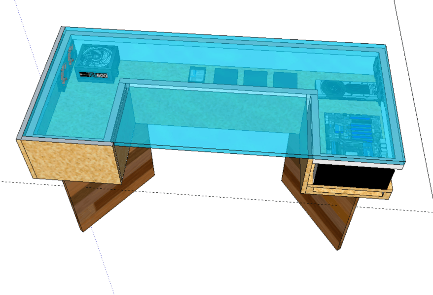

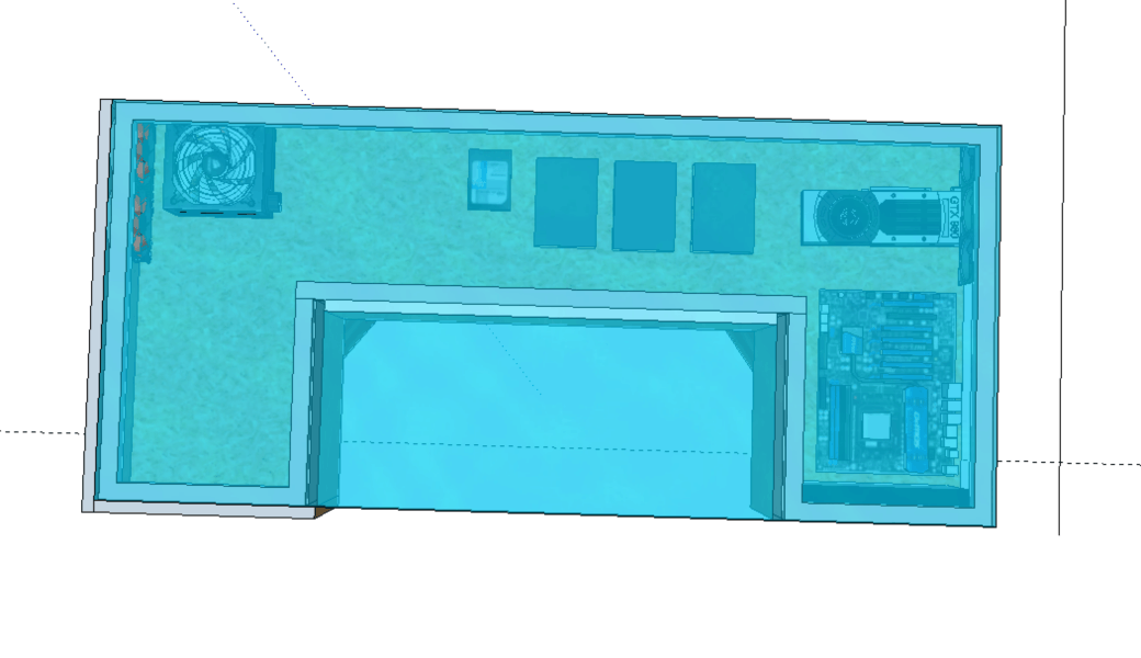

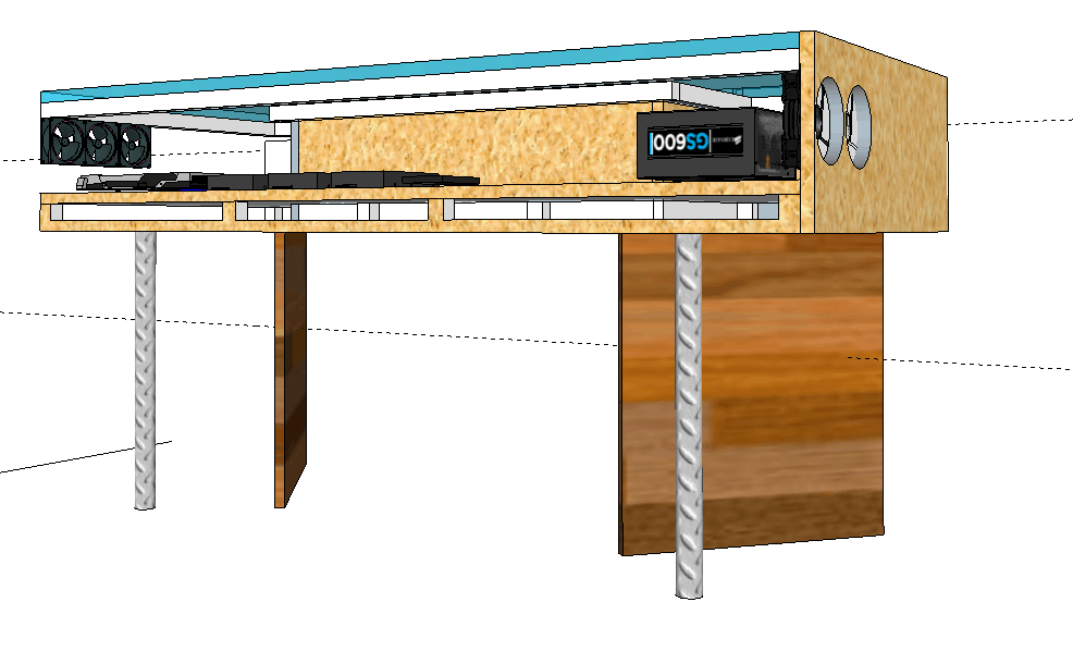

Beste mede tweakers,
Ik speel al een tijdje met de gedachte in mijn hoofd om zelf een bureau te maken en daar mijn pc in te plaatsen. Nu heb ik zo hier en daar al eens wat buildjes voorbij zien komen en daar heb ik wel wat ideetjes op gedaan. Ik heb eens wat zitten tekenen in sketchup en daar heeft het idee een leven gekregen, zie ook de plaatjes. Ik heb bewust nog niet alle afdek plaaten ingetekend omdat je nu een aardig beeld krijgt van hoe ik het in gedachten heb.
vooraanzicht Bovenaanzicht Achteraanzicht
Als materiaal wil ik voornamelijk gebruik maken van MDF. Ik heb eens even zitten kijken en de keuze is gevallen op 18mm dat is mijn huidige bureau ook en dat leek me een mooie maat. De hoogte moet uitkomen op 73 cm. de breedte is momenteel 138 cm en de diepte 62 cm.
Wat betreft de kabels, volgens mij moet alles passen met max 1meter sata kabels en een riser kabel voor de videokaart. Ik heb een dubbele bodem zoals te zien is en daar moeten alle kables doorheen lopen. Voor de voeding deze gaan verlengd worden en het uiteinde wil ik afwerken met bitfenix sleeved kabels.
Als grote vraag heb ik wat is handig om het hout mee af te werken? Er schieten mij grofweg twee mogelijkheden te binnen. Het eerste is beplakken met folie. Het tweede is verven. Het beplakken met folie kan problematisch zijn in verband met warmte? Maar het verf misschien ook wel? Zijn er mensen met ervaring die mij hier iets over kunnen vertellen?
Tevens sta ik ook zeker open voor algemene opmerkingen waarmee ik het zou kunnen verbeteren. Het is voor mij een eerste keer, heb al wel wat bestaande cases gemod maar nog nooit echt van scratch af aan zelf begonnen.

Puur 18mm mdf ondersteund aan enkel de zijkanten, met een overspanning van 138cm gaat doorbuigen.
Denk goed na in je constructie daarover. Verstevigingen en schoren of meer steunen lijkt me goed!

Oké thanks, opzich gebruik ik een dubbele bodem dus dat zou daar wel moeten kunnen.

Ziet er prima uit! Hou bij het ontwerpen alleen wel rekening met genoeg airflow en het feit dat je pc simpel upgradebaar moet zijn of dat je er onderhoud kan plegen. Ik heb eerder een pc desk gebouwd, ik heb hem na twee jaar gebruik weer gesloopt aangezien ik een pc in een normale case toch fijner vond en heb ik zelf met steigerhout een simpel maar een zeer stevig bureau gebouwd, die mij momenteel zeer bevalt.

Ik zou die schuine planken onderaan erg hinderlijk vinden, je stoot er constant tegen aan als je gaat zitten. Zou het niet handiger zijn om gewoon poten te gebruiken?

Persoonlijk zou ik de bodem tussen de poten versterken met stalen kokers tegen het doorbuigen.
inplaats van folie kan je tevens ook gebruik maken van met hpl beplakt mdf, wat in bijna alle kleuren leverbaar is. Aandachtspunt is wel dat het zaagblad van je cirkelzaag dan echt vlijmscherp moet zijn voor een goed resultaat. De kopse kanten kan je vervolgens met een strijkijzer voorzien van kantenband.

Bedankt voor de input, ik neem dit zeker mee. Het verstevigen van de bodemplaat op die manier is goed idee.
Wat ik jammer vindt aan het lakken is dat je daarmee naden tussen verbindingen niet maskeert. Echter is de enige mogelijkheid die ik zie om dat te voorkomen om het ergens mee te beplakken. Echter heeft dit met name twee nadelen enerzijds is dit hitte dat kan zorgen voor hitte of loslaten van lijm. Anderzijds levert dit misschien problemen op met statische elektriciteit.
