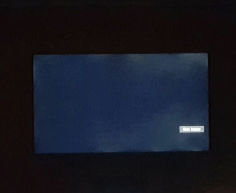

Ik weet zeker dat ik een ander toestel toegestuurd heb gekregen. Het backlight bleed zit op andere plekken dan het vorige model.
De reactie van de winkel was dat het paneel kapot was en ik een nieuwe TV kreeg.
Ik heb een foto, deze is wel vrij wazig doordat ik de foto heb genomen met me telefoon.

  • Jumpman
  • Laatst online: 21:07
Gekkejantje schreef op zaterdag 29 oktober 2016 @ 11:52:
Hmmm, valt goed op. Staat de backlight op de hoogste intensiviteit?

Persoonlijk zou ik weer teruggaan en de volgende tv die je krijgt in de winkel zelf testen voordat je deze accepteert. Je geeft namelijk aan dat je een ander gelijkwaardig toestel ter referentie kon gebruiken waarop je duidelijk niet hetzelfde\gelijkwaardigs terugziet. Daarbij lijkt ook op de foto naar mijn mening teveel backlight bleeding'' aanwezig. Succes!

Ik heb toevallig het 40inch model gekocht en terug gebracht vanwege backlight bleed, er zat midden bovenin de tv een grote spot die nog beter zichtbaar werd onder een hoek. Nu hebt ik een nieuwe tv met veel meer kleinere spots pas echt goedzichtbaar onder een hoek. Ik twijfel nog wat ik moet doen. Echter is het bij mij niet zo erg als bij jou op het plaatje. Ik vind het toch vreemd dat de kwaliteit controle van Samsung schijnbaar zo ondermaat is, het is zeker geen goedkope tv(advies prijs) dus zou je voor deze prijs wel mogen verwachten dat het wat minder zou zijn.
