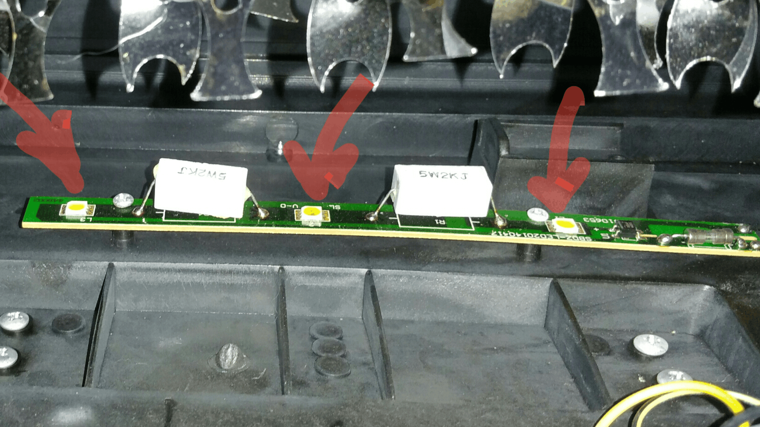

Ik heb vorig jaar die sfeerhaard van de Action gekocht maar sinds gisteren doen de ledjes die voor her licht van het vuur zorgen het niet meer.
Ik heb de haard opengemaakt en van de drie ledjes doen alleen de twee buitenste het nog heel flauw.
Is dit te repareren?
De ledjes zijn op het printplaatje gesoldeerd.
Afbeeldingslocatie: https://tweakers.net/ext/f/uv5s7HzZtZPtsupvGD79Yici/full.png

Tenzij die open haard bedoeld is om ook warmte te geven (wat op zich niet onredelijk zou zijn), wat een waardeloos ontwerp zeg. Volgens mij voeden ze die LEDs gewoon met 220V uit het stopcontact, en dan hebben ze enorme weerstanden (die ditto vermogen verstoken) nodig om de 210V die over blijft weg te laten vallen.
Ieder van die weerstanden verstookt (in het worst-case scenario van 253V netspanning) maar liefst 7.4W terwijl ze maar voor 5W geschikt zijn, en zelfs bij een nominale 220V zit je nog steeds aan bijna 5.8W.
Ik gok dat het middelste LEDje kapot is, en nog maar een heel klein beetje stroom door laat. Ik denk dat dit een redelijke vervanging zou kunnen zijn. Het lijken me gewoon 5050's.

Als je een multimeter hebt kan je met de diode meting heel simpel de ledjes testen. Als je weet welke defect zijn die vervangen. Ik vermoed eerder een losse soldering bij een van de ledjes. Ze staan waarschijnlijk in serie waardoor er een hele hoop niet werken. Door de spanning te meten op bepaalde punten in de serieschakeling kan je er ook achter komen waar de defect zit.

Zijn dit gangbare en makkelijk verkrijgbare ledjes?

Online kan je ze overal krijgen, dat is het probleem niet. Je moet dan alleen de specs zien uit te vogelen maar dat komt wel goed. Eerst kijken of het überhaupt de leds zijn.

Daar lijkt het wel op, hoewel het misschien niet een volledige gelijkrichter is, dan zou het nog meevallen met de warmte. Het typenummer op het kleine zwarte IC'tje zou al veel verklaren.

Dat lijkt een full-bridge gelijkrichter te zijn. En inderdaad, wat een ongelooflijk slecht ontwerp. Een seriecondensator was goedkoper en zuiniger geweest, maar de betreffende engineer had blijkbaar geen zin om te rekenen...
