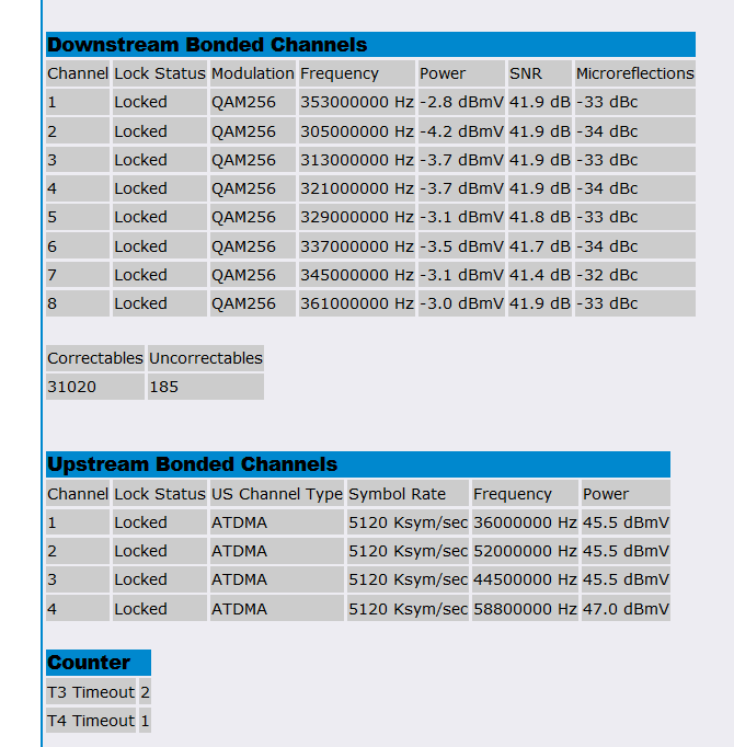

  • saken
  • Laatst online: 20:54
Hij is al eens verlengd van de meterkast naar de woonkamer..... dit zijn de waardes die ik heb:
Afbeeldingslocatie: https://i.gyazo.com/b15e206c8d033d1e4615b04578d6aeb9.png

  • Neyluzz
  • Laatst online: 28-11 14:37
Je correctables en uncorretables zijn al een teken van een slecht signaal. Binnen welke tijd zijn die counters opgelopen? Zorg eerst dat je dat op orde hebt.

saken schreef op vrijdag 28 oktober 2016 @ 13:08:
Theoretisch zou het moeten kunnen. Er is geen aanwijzing dat direct problemen op gaat leveren.
Over de correctables en uncorrectables; als gebruiker is het leuk dat je ze zien maar je hebt veel meer informatie nodig om de oorzaak te achterhalen. Er hoeft hiervoor niet altijd iets met jouw verbinding te zijn. Andere aansluitingen kunnen net zo goed problemen op jouw aansluiting veroorzaken zonder dat je hier ooit zelf zonder tussenkomst van de aanbieder achterkomt. De oorzaak kun je niet uit het modem halen en is alleen voor de provider van belang. Werkt je internet prima niets aan de hand, werkt het niet provider bellen en laat het hun maar oplossen.
Ik ben ook blij om die reden dan in fUPC en ook bij Caiway deze gegevens niet inzichtelijk zijn voor de gebruiker. Als monteur kun je lang niet altijd direct iets vinden en/of oplossen maar de klant "zeurt" hier wel om. En ja "zeurt" die verwacht immer dat de monteur mijn zijn glazenbol direct de oorzaak vind, terwijl er erg veel factoren meespelen binnen een CAI-netwerk waar de klant soms niet eens iets van ervaart maar het wel als getal terug ziet.
Wacht even...
- je wilt de modemrouter in een kast wegstoppen
- je eerste aansluitpunt is in de meterkast
Waarom zou je het in vredesnaam nog verder verlengen in de woonkamer? Gewoon terughangen in de meterkast waar het hoort. Netjes en opgeruimd en geen discussie met je kabelaar als er een keer een probleem is. De kabel naar de woonkamer kun je vervolgens enkel voor TV gebruiken.
