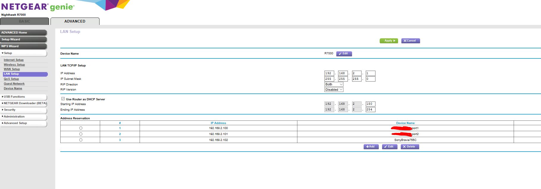

7. Onder Setup --> LAN setup: Hier was in eerste instantie het IPaddress 10.0.0.1 maar ik wil dit graag in de range 192.168.2.x hebben en heb dit dus veranderd.
Afbeeldingslocatie: https://ibin.co/2znHTy17p1eP.jpg
En juist hier loop ik tegen een probleem aan.
Probleem:
Wanneer ik het IPadres wil veranderen naar 192.168.2.1 krijg ik een melding van "The IP address conflicts with the WAN IP subnet. Please enter a different IP Address"
Zie ook screenshot.
Hetzelfde gebeurd wanneer ik bijvoorbeeld alleen de 10 naar 192 wil veranderen en de rest hetzelfde laat.
Afbeeldingslocatie: https://ibin.co/2znHh526Vw96.jpg
Ik vind dit vreemd aangezien de tele2 router in de range 192.168.1.x zit en de R7000 in de range 192.168.2.x zit wat volgens mij gewoon moet kunnen.
Ik begrijp dan ook de melding niet... Of zie ik iets over het hoofd?

  • ik222
Waarom staat een van de DNS servers op de Netgear op 192.168.1.1? Vermoed dat dit via DHCP van de Tele2 modem meegekomen is maar het is wel raar. Als je die netgear het publieke IP geeft dan verwacht ik daar ook publieke DNS adressen, want dat 192.168.1.1 adres kan hij helemaal niet meer bereiken. Stel die dus bijvoorbeeld in op 8.8.8.8 en 8.8.4.4 (google) of zoek de DNS servers van Tele2 op.
Denk dat daar de enigzins vage foutmelding ook vandaan komt. De rest van je setup is gewoon al goed. Alleen zal hij dus maar 1 DNS server kunnen bereiken, maar zolang die het doet werkt dan internet gewoon.
