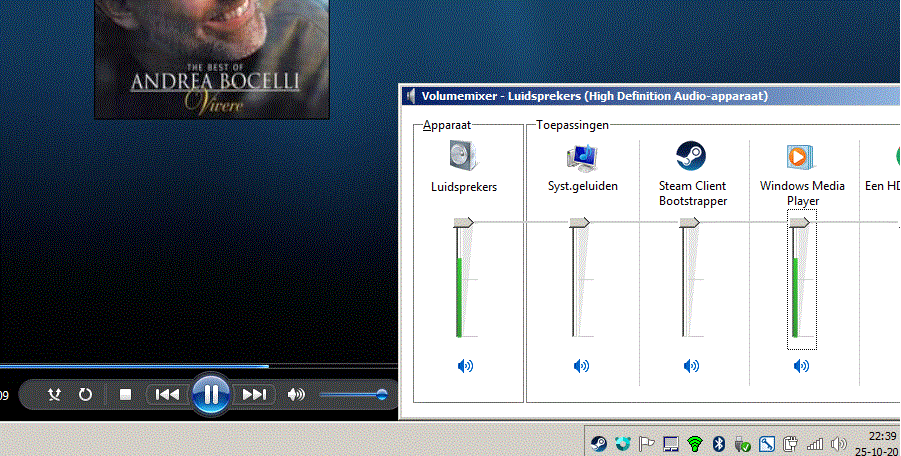

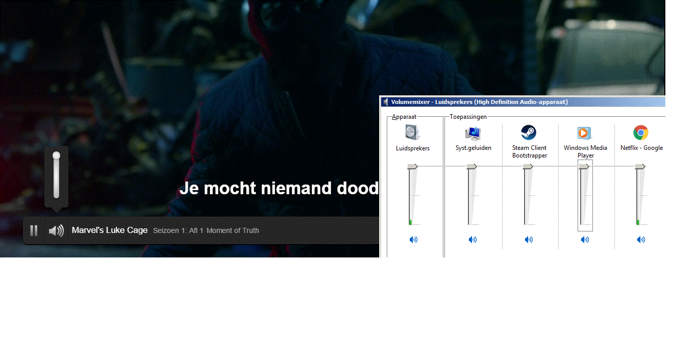

Als ik in een browser, (chrome of IE) geluid afspeel via YouTube of bijvoorbeeld horizon.tv of Netflix dan staat het geluid erg zacht. Ik hoor het wel maar als er 2 meter iemand gewoon praat dan wordt het geluid al volledig overstemt.
Stop ik er echter een audio cd in dan is het volume veel harder.
Op dit moment speelt er een audio cd en als ik dan de volume mixer open gooi dan zie je de pulse balk ook mooi rond de 75% springen. Volume staat op 100% en er is geen vervorming oid.
Zet ik nu netflix, horizon etc open, dus luisteren via een browser, met het volume op 100% en ik kijk weer naar die mixer dan komt de pulse balk maximaal op een 20%
Ga ik tijdens dat afspelen van netflix oid naar de eigenschappen om de audio te testen en een ping geluid te laten afgaan dan hoor ik die ook veel harder.
Op de eoa manier krijg ik het vermoeden dat ergens in browser het geluid dus word gedempt maar waar , dat kan ik nergens terugvinden, als het uberhaupt al gebeurt.

Audio van een cd  met mediaplayer

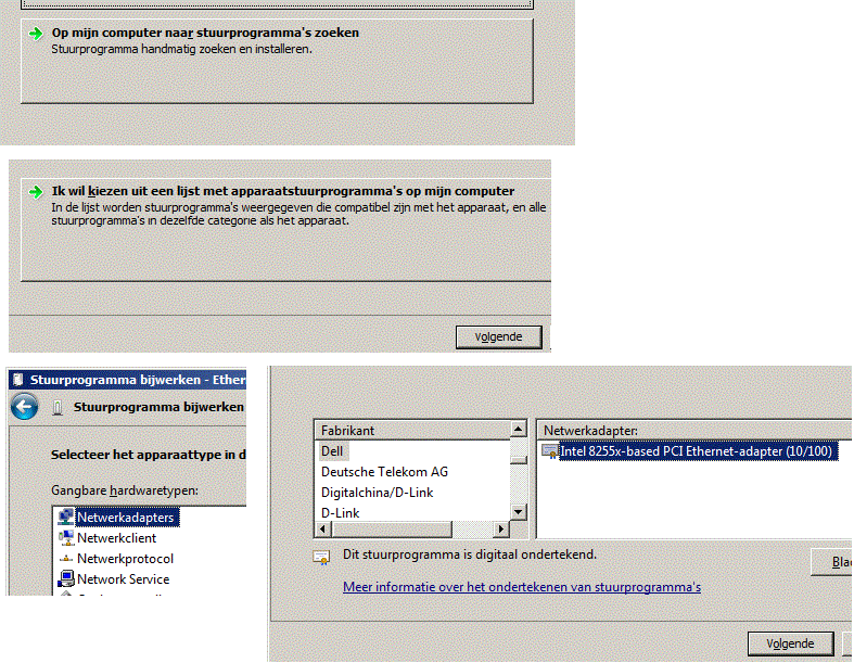

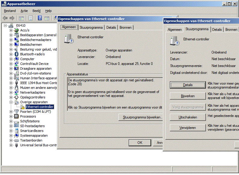

toch verrekt die RJ45 lanpoort aan de slag te gaan. Nu doe ik alles wel via wifi maar soms is een draadje ook wel erg handig, zeker met een flinke GbBerg.
Op de pics zie je dat de ethernet driver ontbreekt. Ik vindt m niet op de Dell site, Althans ik niet. Als ik zoals de pics aangeven een poging doe om een windows driver te pakken stellen ze een pci driver voor en voor een laptop lijkt me dat niet handig.

Voor dat laatste google de hardware ID.
Afbeeldingslocatie: http://driverzone.com/img/guide/details.jpg
Misschien ook even voor de audio doen, misschien vind je nog een andere/betere/nieuwere driver.

Waarom zou een laptop geen PCI bus hebben?

Als ik het me goed herinner (ik heb vrij veel van deze laptops ingespoeld op het werk) zit de driver voor die netwerkadapter niet standaard in windows 7.
Google daarom inderdaad de Vendor ID, of, de luie methode, download de Dell e6410 driver .cab, pak hem uit met 7zip en laat de device manager daarin graven voor een geschikte driver.
Voordeel is dat je dit ook meteen voor je geluidskaart kan doen met dezelfde driver cab.

Er is wel een specifieke audio-driver van Dell voor Windows 7: http://downloads.dell.com/audio/DRVR_WIN_R278544.EXE
En ook voor de netwerkkaart: http://downloads.dell.com...-PLATFORM_A06_R290983.exe
Gewoon via support.dell.com - type laptop selecteren - klaar. Dus waarom jij die dan niet kon vinden...? :)

Sterker nog op basis van je servicetag nummer kan je alle drivers naar boven toveren op de dell support site.

Mijn hartelijke dank heren!
Ik had via de Dell site al een hele waslijst opgehaald. Ok de bios versies... Ik kreeg de Dell met versie 4 en zit nu op de laatste met versie 16...
De audio kwam ik alleen nergens tegen, maar nu dus wel waarvoor mijn dank! De audio is nu idd in de browser wat harder en ik heb er ook microphones bij maar waarom er zo'n verschil zit tussen een cd bron en geluid van netflix oid via een browser is me een raadsel.
Wat de netwerk driver betreft,... Die is wat vager. Bij een installatie pakt Dell de drivers keurig uit onder \Dell\driver nummer. Het nummer wat ik nu heb gedownload zat daar al bij en ook een driver update heb ik via die map geprobeerd maar dat werkte niet. Na deze nieuwe werkt het dus wel en heb ik een uitroepteken vrij apparaat overzicht.

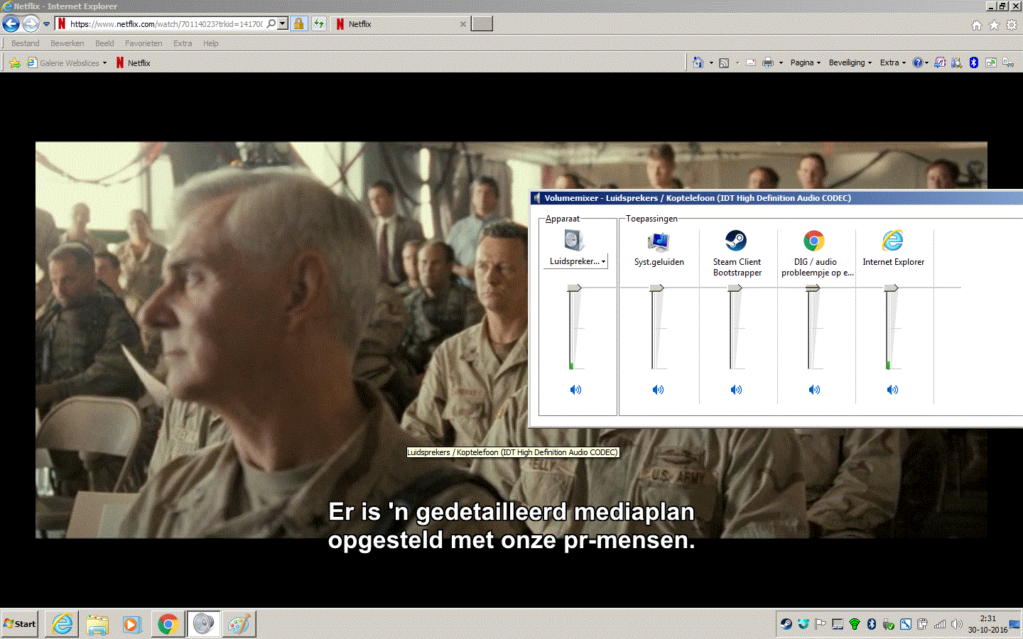

Zoals aangegeven heb ik de drivers vervangen, maar toch klopt er ergens iets niet denk ik Wellicht dat het een instelling is, maar ik kan het iig niet vinden...
ter verduidelijking de volgende screenshots.
1. De groene volume weergave tijdens een film in IE browser met veel lawaai in de film
2. Diezelfde film in dezelfde browser op een moment dat er normaal gesproken word

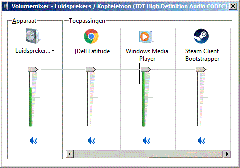

3 Je kunt de speakers testen bij de instellingen van de drivers. Er wordt dan een soort Intel deuntje door de linker en vervolgens door de rechter speaker gespeeld.
Zoals jullie zien is de uitslag van de volume meter dan VELE malen hoger.

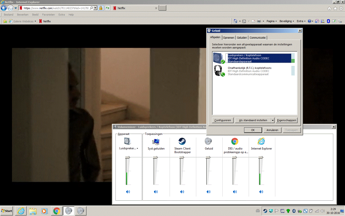

4. Dit is de volume uitslag als er een audio cd word afgespeeld, het verschil is dan erg duidelijk te zien

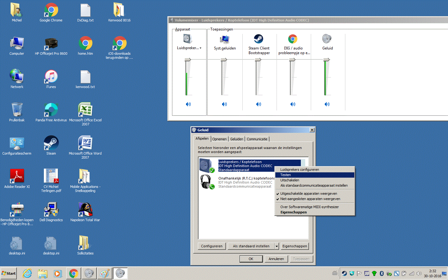

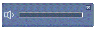

5. In alle gevallen staat alles overal maximaal open. Ook als ik het volume controleer via de fysieke + &- knoppen van de laptop zelf boven het toetsenbord waardoor dit plaatje op het scherm komt.
Als ik actie 3 doe tijdens de film zoals in 1 en 2 dan knalt die test toon ook door de kamer en is echt veel harder in geluid dan de film en komt dit ook prima uit boven het geluid van de tv in de kamer....
Kortom, ik heb de juiste drivers nu in gebruikt maar ergens staat er blijkbaar iets niet goed... ?
Opvallend is plaatje 3. Daar zie je dat er op de volume mixer een verschil te zien is onder de mate van uitslag onder het icoontje "geluid" ten opzichte van de uitslag onder het icoontje "luidsprekers.
Dit verschil is ookergduidelijke te zien als ik een audio cd draai in de laptop in plaatje 5 ( die overigens ook goed hard doorkomt). De uitslag van de mediaplayer in de audiomixer is dan echt hoger dan de uitslag van hoofdvolumeschuif. In dit geval moet ik de volume schuif voor mijn oren ook omlaag draaien
1:1
2: 2.
3: 3
4: Afbeeldingslocatie: https://tweakers.net/ext/f/NiBYFeRC4BRO08KfqzgRHl0C/thumb.gif
5: 4

Ik denk niet dat je dit "probleem" gaat oplossen, ik heb zelf ook gemerkt dat muziek (in tegenstelling tot films) vaak luider afgemixt is. Ik ben geen geluidstechnicus, maar ik vermoed dat dit is om meer dynamisch bereik over te houden voor luide zaken als explosies en dergelijke.
Wat je eventueel wel kan doen is in de windows geluidsinstellingen (tijdelijk) Loudness Equalization aan zetten. Hiermee trek je in feite de zachte stukken en de harde stukken in een film dichter naar elkaar toe. Resultaat: beter verstaanbare dialoog en relatief minder luide explosies.
