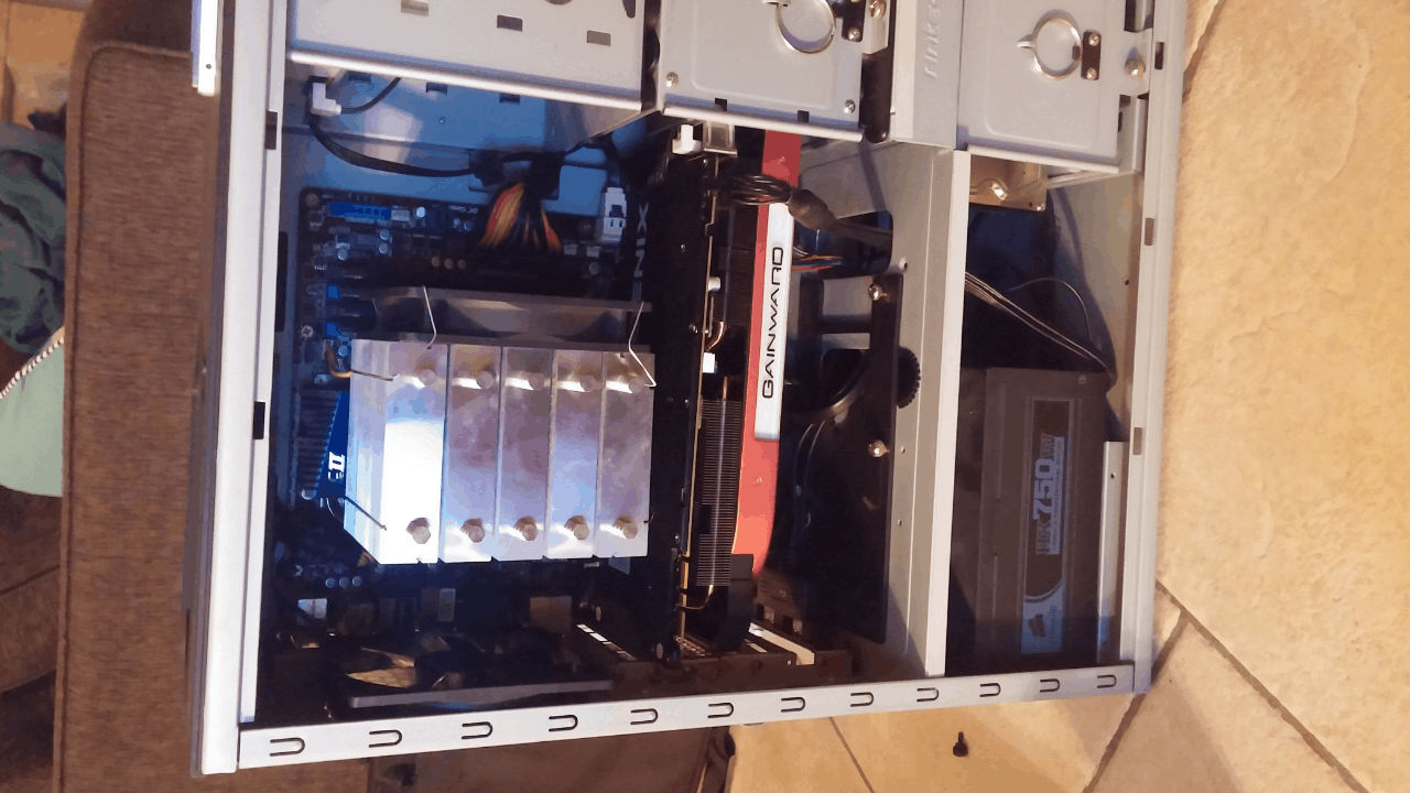

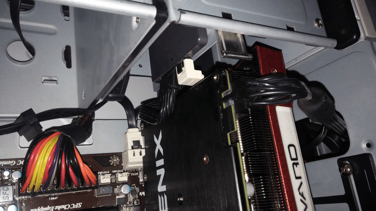

even een waarschijnlijk laatste update hier:)
hij zit erin al heb ik wel mijn kast aan moeten passen.
in de drivebay heb ik een stukje moeten wegslijpen maar daar is niets van te zien.
Ook de sata en powerkabel van mijn ssd past ehhh... laten we zeggen netaan;)
Mijn MSI mobo gaf een B2 error dus ik was aanvankelijk in paniek dat ik weer een defecte had maar na het flashen van mijn BIOS met mijn oude kaart herkende mijn mobo hem wel en vandaag gaat er een schone win10 op.
Al met al een waardige upgrade in mijn kast en hij zit er netjes in (al moeten kaarten niet groter worden...)
OCGenie zet mijn proc trouwens op 4.2 zo te zien dus dat is ook wel meegenomen (en de 16 gig RAM nu).
Thanks voor de tips!
