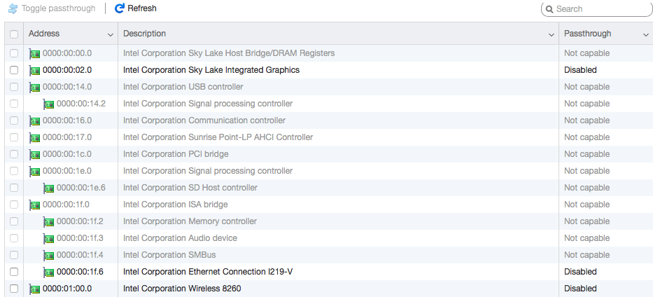

Begin dit jaar mijn oude whitebox vervangen door een NUC en ESXi6.0 geinstalleerd.
In oudere versies van ESX en op andere hardware regelmatig met passthrough gewerkt, maar op de NUC krijg ik het niet voor elkaar. Al mijn Google-fu voor zover aanwezig aangewend, maar ik kan niets vinden wat er op lijkt.
Wat gaat er mis; geen usb beschikbaar voor passthrough toggle. :|

Echter wel te zien in de shell:
Bus 001 Device 005: ID 05ac:0221 Apple, Inc. Aluminum Keyboard (ISO)
Bus 001 Device 004: ID 8087:0a2b Intel Corp.
Bus 001 Device 003: ID 1908:1320 GEMBIRD PhotoFrame PF-15-1
Bus 001 Device 002: ID 05ac:1006 Apple, Inc. Hub in Aluminum Keyboard
Bus 002 Device 002: ID 0781:5583 SanDisk Corp.
Bus 002 Device 001: ID 1d6b:0003 Linux Foundation 3.0 root hub
Bus 001 Device 001: ID 1d6b:0002 Linux Foundation 2.0 root hub
(Dat GEMBIRD ding is een usb stick die ik er even in heb gestopt om te zien of er iets verandert).
[~] esxcli system module list |grep xhci
xhci                                true        true
[~] /etc/init.d/usbarbitrator status
usbarbitrator is running
In BIOS al vanalles geprobeerd, legacy aan of uit maakt geen verschil.
Een VM aangemaakt met een XHCI controller in plaats van de standaard USB2 (tegen beter weten in).
Zonder usb pass-through geen Domoticz als VM :(
Iemand die dit herkent? Kwam op virten.net in de reacties iemand tegen die zegt dat het bij hem werkt, maar dan verder geen reacties meer.

Maar ja, XHCI heb je pas wat aan als ESX ook iets kan gaan doorgeven.

Ok, damn, ik ben blijven zoeken naar een probleem dat anders opgelost moet/kan worden. 8)7 |:(
Ik zie wel de stick als ik inderdaad eerst een XHCI controller toevoeg, en dan een usb device. Doh.
Ik ga daarmee testen, ga er al voorzichtig vanuit dat het zo gewoon zal gaan werken.
/edit 2
Even terug koppelen; het werkt. Mijn stommiteit, excuus :)
