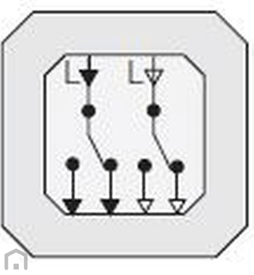

Zoals je het nu aansluit is de perfecte methode om je kaku module te slopen. Er mag geen vreemde spanning worden aangelegd aan die witte draden.
Als je het zo wilt doen moet je zorgen dat je volledig gescheiden schakeldelen hebt, dus zonder gemeenschappelijke fase aansluiting (L, P of rode klem) De meeste schakelmateriaal fabrikanten hebben die wel in hun programma. (bijvoorbeeld de Gira 010800 ) maar bij de meeste bouwmarkten zul je die niet vinden denk ik. -edit- I stand corrected, hornbach heeft hem gewoon.
Afbeeldingslocatie: https://tweakers.net/ext/f/asn7aAQ9XH4e8hgLQNq6l5ml/full.png
De eerste helft sluit je aan zoals je normaal zou doen met een lamp dus zwart en bruin er naartoe, die bruine kun je dan doorlussen naar de kaku module, de twee witte draden gaan naar het 2e schakelaar deel.
Wat afstand tussen kaku modules betreft, dat klopt inderdaad, de radio's van twee modules kunnen elkaar storen waardoor ze niet of niet betrouwbaar meer werken.

Dus ls ik het goed begrijp hoef ik alleen maar de de fasedraad te splitten en dan moet het werken?
Maakt het trouwens uit welke witte draad van de KaKu ik in L en welke ik in schakel stop van de schakelaar?

Dat begrijp je goed.
Zie het gewoon als 2 losse schakelaars, die je allebei appart moet aansluiten.
Het maakt verder niet uit hoe je de witte draden aansluit.

Ja, de fase moet je splitten, en dat kan in de P-klem van de schakelaar, daar heb je twee plaatsen.
Waar je heel zeker van moet zijn is dat je GESCHEIDEN schakelaars hebt, als je ergens een verbinding gaat maken tussen de fase en een van die witte draden kon het wel eens vervelend aflopen voor die kaku module.
