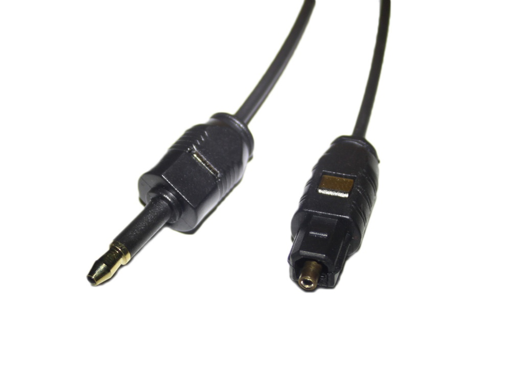

Afbeeldingslocatie: https://tweakers.net/ext/f/fqZFO3n7eZKZYov9fhqzOneY/full.jpg
3.5mm optical

Edit: nee dus niet de kabel die hierboven staat afgebeeld, dat is een optisch glasvezelkabeltje en die heeft TS al.
Je moet een elektrische, metalen aansluiting hebben op je versterker geschikt voor digitaal signaal.
