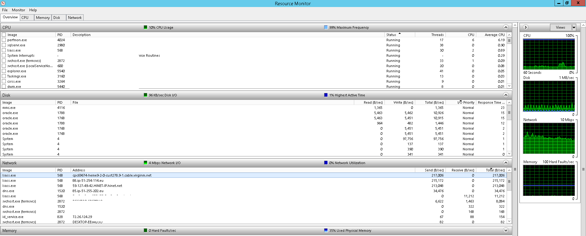

Sinds vrijdag is er iets met mijn server aan de hand. Hij gebruikt 100% upload en niks anders werkt meer. Het enigste wat ik kan doen is LDAP op secure connection zetten waardoor er upload overblijft. Zet ik deze weer op enable, dan gaat het weer op 100% upload en is niks meer werkbaar.
- De server draait op 2012R2 met de laatste updates.
- Hij wordt gebrukt als domain controller.
- Gescanned op virus/malware, niks gevonden.
Het problem, is lssas.exe (zie image)
https://tweakers.net/ext/...Gb7/full.png?nohitcount=1
Enig idee wat dit is?

Het is lsass.exe (dus met een L), dan kan je misschien iets meer terugvinden. Kan het zijn dat jouw server ook data repliceert buiten je eigen netwerk om?
http://serverfault.com/qu...ion-bandwidth-consumption
Vroeger had je het sasser virus, wat lsass.exe gebruikte. Heb je daar ook eens naar gekeken? Mogelijk dat je verder moet graven in die materie.

Sorry, aangepast, had op op lsass gekeken. Heb gescanned met hitmanpro/Malwarebytes/Kaspersky, geen vind wat.

Je server spendeert ongeveer een derde van z'n netwerk verkeer naar 59-127-49-42.hinet-ip.hinet.net
Heb jij vrienden in China? Kleine kans dat je die inderdaad hebt, maar heb je ze dan ook toegang gegeven tot deze server?

lsass.exe genereerd over het algemeen geen uitgaand verkeer naar het internet. Dus dat je dat verkeer ziet is uitermate verdacht.
edit: tenzij je bekend bent met de adressen die je ziet. Kan net zo goed AD replication traffic zijn, maar dat gaat meestal over een VPN of iets dergelijks.

Wat ik zie is dat je server aan alle kanten wordt leeggetrokken door vreemde buitenlandse entitieiten. Dat virus scanners niks kunnen vinden is normaal, de machine is 0wned met reguliere processen en accounts. Wanneer je geen backup hebt dan ben je het haasje.
