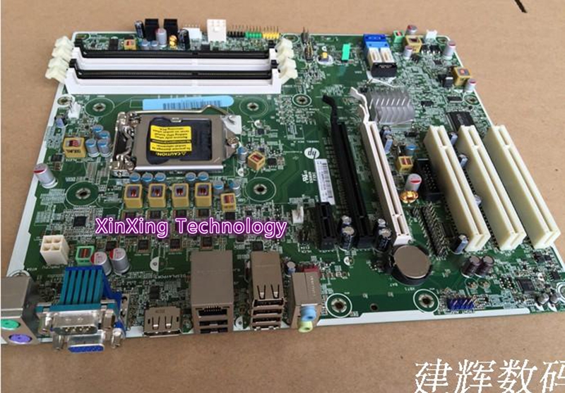

Ik heb via mijn vriendin haar werk een HP 8200 CMT kunnen overnemen, leuke pc als vervanging van mijn 8 jaar oude pc.
Specs:
CPU: Intel Core i5 2400 @ 3.10 GHz
RAM: 4 GB DDR3
MOBO: HP 1494? (zie afbeelding)
GPU: Nvidia Quadro FX 580
PSU: Onbekend 320 W
Gewenste GPU: Nvidia Geforce 250GTS
Gewenste extra PSU: OCZ 500 W
Nu wil ik graag de 250GTS in de "nieuwe" pc plaatsen maar de voeding biedt geen voedingskabel voor de GPU, het vervangen van de voeding met die uit mijn oude PC gaat niet want de huidige is geen atx-standaard. Er hangen een aantal kabels aan voor het moederbord (zie link) Daarnaast komt de sata voeding niet vanuit de PSU maar via twee 4 pins aansluitingen op het moederbord.
Na wat zoekwerk kwam ik op het gebruik van een tweede voeding speciaal voor de grafische kaart. Dit heb ik zo in de kast gestopt.
Situatie nu:
PSU HP aangesloten zoals normaal.
PSU OCZ enkel aangesloten op de 250 GTS, en doormiddel van een paperclip heb ik op de 24 pins de groene en een zwarte draad kortgesloten zodat de voeding ook aanspringt. De paperclip wordt vervangen voor een add2psu zodat deze ook weer uitgezet wordt zodra de PC uitgaat.
Dit werkt goed, zodra ik mijn stekkerdoos aanzet gaat de OCZ voeding netjes aan (heb ook 1 casefan hierop aangesloten). Zodra ik de pc aanzet gaat de CPU-fan heel kort draaien en hoor/zie ik daarna 4 piepjes/ledjes branden. Wat volgens de handleiding betekent:
" Blinks red 4 times @ 1 Hz [1] Power failure (power supply is overloaded). Check storage devices,
expansion cards and/or system board (CPU power connector P3). "
Ik begrijp enkel niet zo heel goed waarom dit nu gebeurt, 1 moment is het wel gelukt om de pc met de 250GTS door te starten, maar vervolgens na het afsluiten van de pc lukt het niet meer. Ik krijg nu enkel nog maar de geluidssignalen dat de PSU overbelast zou zijn.
Heeft iemand ervaring in een set-up met dubbele voeding en ook enig idee wat de fout hier zou kunnen zijn?

Is het slot op het moederbord wel in staat voldoende vermogen te leveren?

Detmer schreef op zondag 16 oktober 2016 @ 21:09:
Daar heb ik eigenlijk geen idee van, hoe kom ik hierachter? En als het moederbord niet voldoende vermogen kan leveren dan zou het wel gek zijn dat die wel eenmaal op deze manier is opgestart, heb op deze manier ruim een uur de pc gebruikt om windows weer een beetje gebruiksklaar te installeren.
