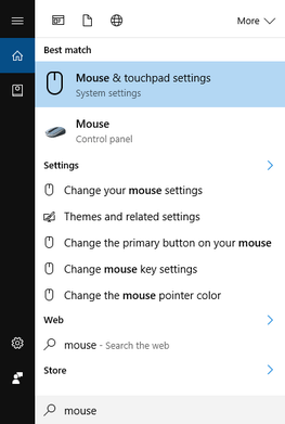

Als ik in mijn Windows 10 'mouse' intik in het start menu, dan krijg ik als resultaat zowel de ouderwetsche control panel optie,als ook de nieuwe optie.
Mogelijk moet je een keer een pijltje naar beneden drukken eerst; het lijkt bij mij enigszins random welke van de twee optie bovenaan komt te staan.
Afbeeldingslocatie: https://tweakers.net/ext/f/ytG86P8BRmRmIpwZ6IITcKeU/full.png
De eerste optie gaat naar de Settings app; de tweede optie naar het oude control panel. (Opent meteen het mouse control panel)
Welke bovenaan komt lijkt te maken te hebben met welke je het meeste gebruikt. Nu staat bij mij de control panel optie ineens weer bovenaan :)

  • Jerrythafast
  • Laatst online: 07:33
Windows lijkt bij te houden welke optie je het meeste kiest. Na een paar keer weet het gewoon wat je wilt als je 'mouse' of 'muis' in het startmenu intypt. Sterker nog, na 2x proberen krijg ik met alleen maar 'm' als zoekopdracht al de optie 'Muis (configuratiescherm)' als eerste hit.
