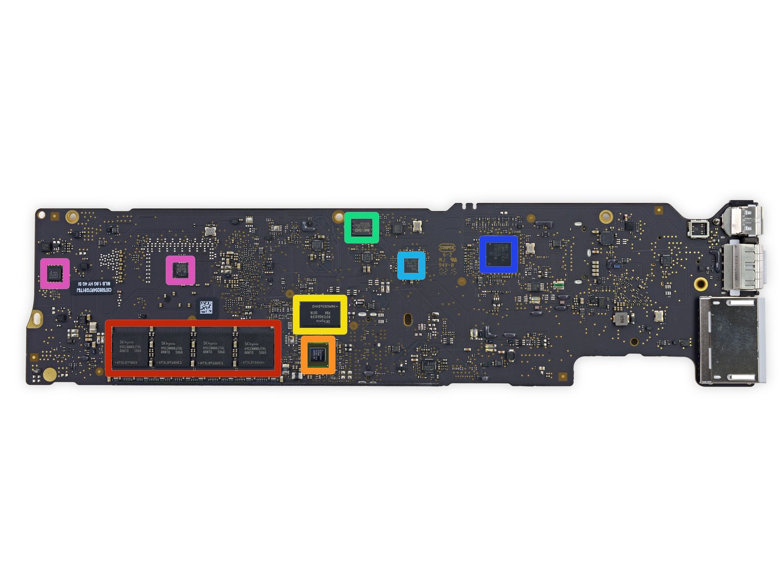

Waarschijnlijk is je displaydriver trouwens ook kaduuk. Dit is de IC rechts naast het schroefgat rechtsboven op de volgende figuur: https://d3nevzfk7ii3be.cl...igi/LxKGVf14hBj61V5K.huge
