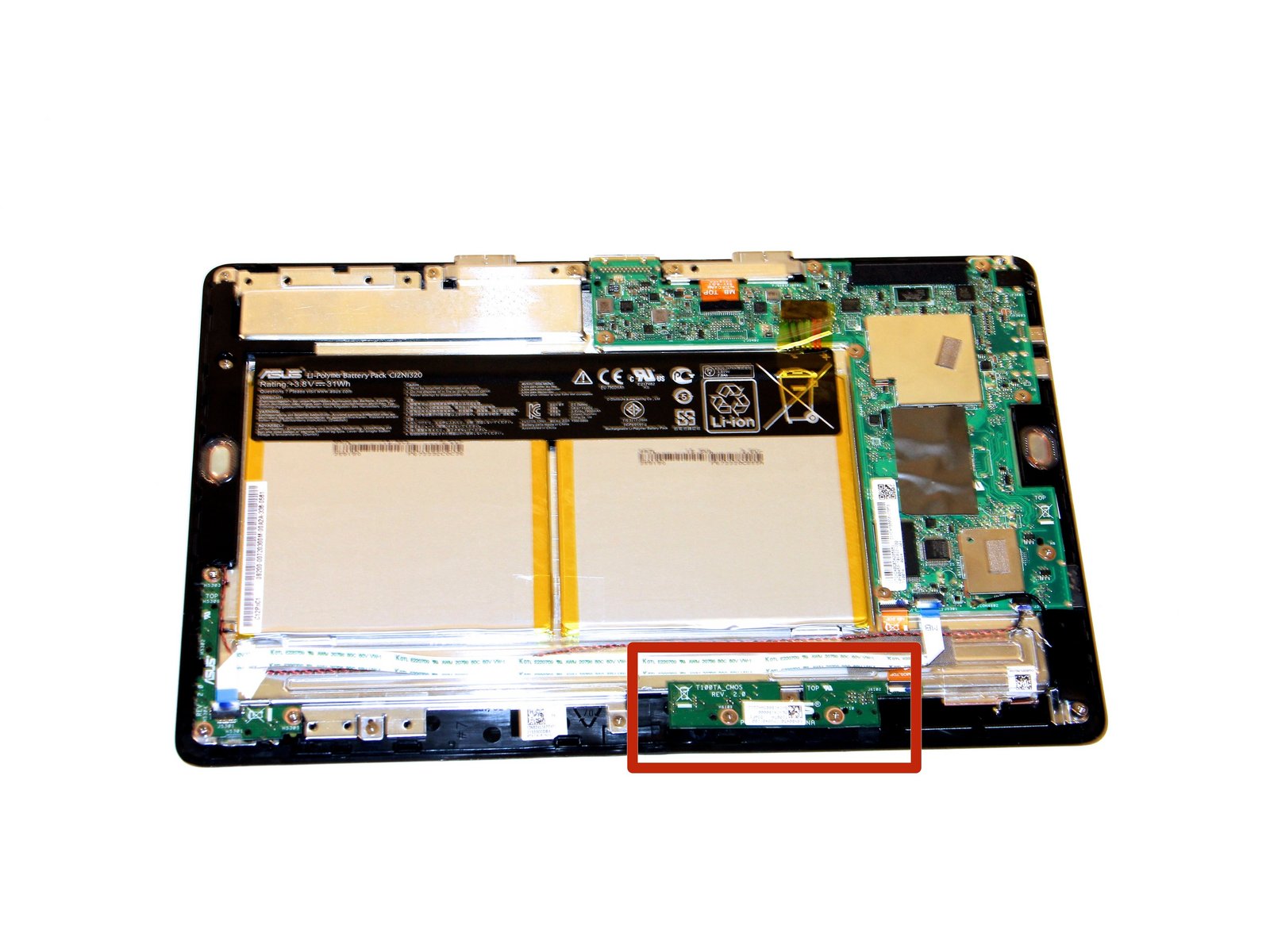

Ja terug naar het technische gedeelte. Ik zie op iFixit dat de connector vast gesoldeerd zit op het moederbord, dus je zult dan een nieuwe connector moeten bestellen op bijv. eBay en deze handmatig vervangen.
Eventueel zit alleen de connector los, waardoor deze slecht contact maakt en is opnieuw solderen ook al een oplossing.

Dank je voor de link naar iFixit. die had ik nog niet gevonden namelijk.....
Ik vind op eBay wel de connector, die in het dock hoort, maar die op het Mobo nog niet?!
Doch, zoals het er nu dus uitziet kan de hele tablet dus uit elkaar...
Connector solderen of nieuw mobo plaatsen, dat maakt dan weinig uit.
Damn, ik hoopte op een minder ingrijpende oplossing :(

Vanmiddag 2 dingen gedaan:
Tablet en dock opgehaald bij de lokale PC-shop, die hebben geprobeerd de connectoren goed schoon te maken. Resultaat: blinkende connectoren, maar nog steeds geen verbinding.
Tevens een tweede T100 (een T100TAM dit keer) gevonden en mijn beide dock daar op geklikt. Resultaat: perfect werkende apparaten.
De conclusie moet dan ook zijn dat het probleem in de tablet zelf zit. Hopelijk in de connector, die (helaas) vast gesoldeerd zit op het Mobo. Dat zou wellicht nog te verhelpen kunnen zijn.
Zit de fout verder teruguit, dan is een Mobo-transplantatie de enige remedie.....
Iemand een ideetje over waar een Mobo te verkrijgen zou zijn, behalve de bekende wegen: V&A alhier of eBay?

Kreukeltje schreef op donderdag 27 oktober 2016 @ 22:53:
Ken je geen mensen met soldeer ervaring? Zeker zo'n connector is vrij 'simpel' werk. Iemand kan die wellicht gewoon vervangen.
